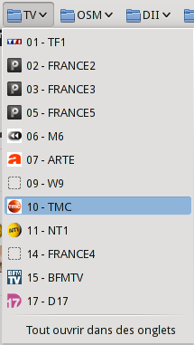

J'ai toujours sous le coude ma collection de liens sur Firefox des direct et rediffusions :
