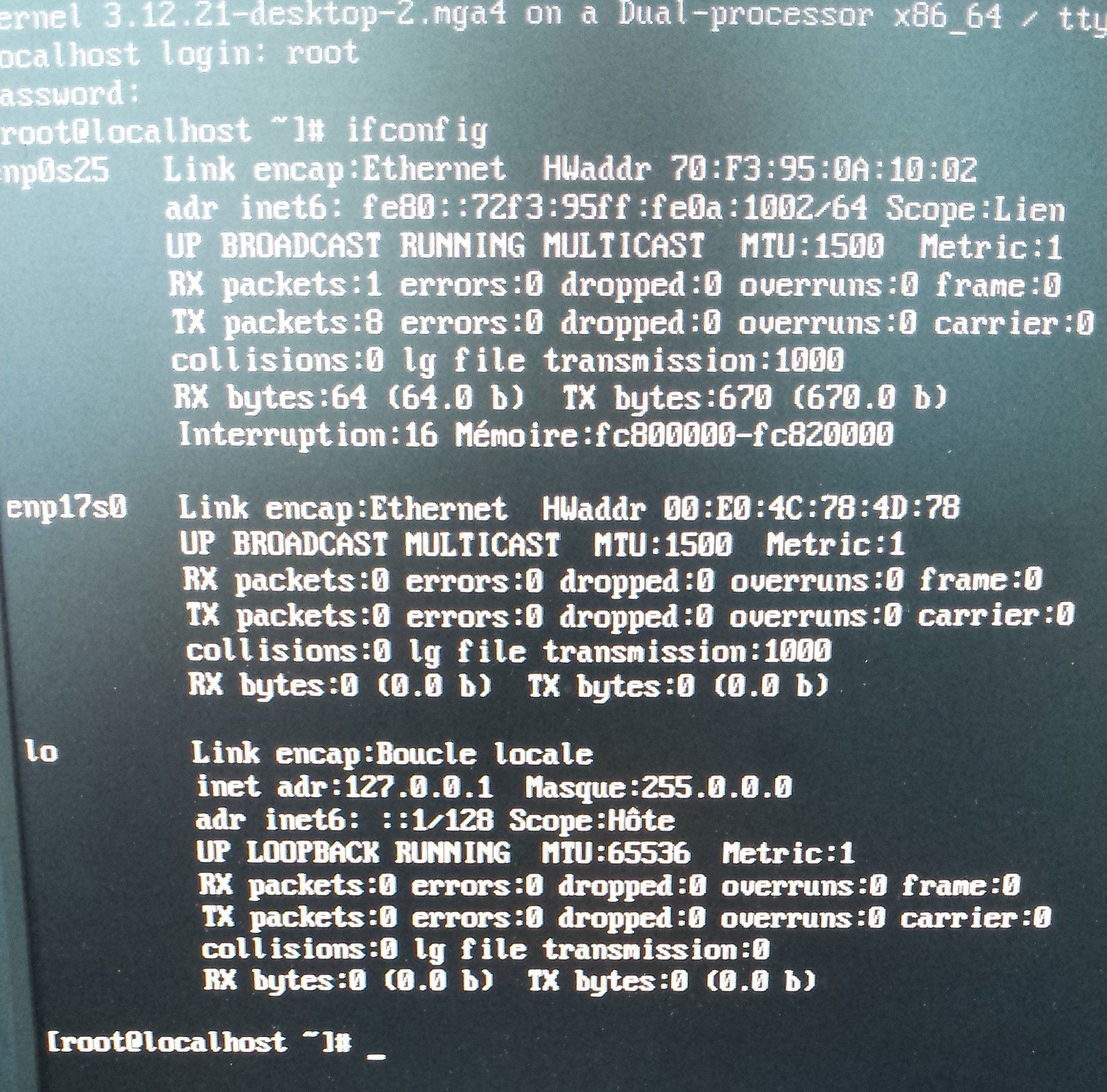

Je viens d'installer Mageia 4.1 (pour installer Alcasar par la suite). Lors de l'installation j'ai configurer mon port ethernet de carte mère avec les paramètre suivant:
IP 192.168.1.254
MSK: 255.255.255.0
GW: 192.168.1.1 (pour une Livebox)
DNS1: 192.168.1.1
DNS2: 8.8.8.8
Mais lorsque je démarre Mageia pour la première fois et que je test mes connexions, le PC détecte bien la présence ou non du câble, mais impossible de faire de ping.
La commande ifconfig m'a confirmer que je n'avais aucun paramétrage IP pour mes ports ethernet (voir photo)...
Pourriez vous me dire comment les paramétrer en ligne de commande et pourquoi il n'a pas gardé les paramètres que je lui avais donné (est ce qu'il risque de les perdre à nouveau dès que j'éteindrai l'ordi)?
Merci d'avance.

ifup enp17s0
ou
ifup enp0s25
selon celle qui est utilisée.

Je n'ai pas d'interface graphique (j'ai installé Mageia en suivant le tuto de Alcasar et ce dernier demande de ne pas installer d'interface graphique), mais grâce à la commande ifup enp0s25 j'ai eu un message d'erreur m'indiquant qu'un PC ayant la même adresse IP que moi était déjà sur le réseau, en débranchant le PC concerné et en refaisant la commande ifup enp0s25 cela à monté ma config réseau, et en pinguant www.google.fr ça m'a permis de voir que le DNS (au moins de la box) était bien prit en compte.
Par contre y a-t-il une commande qui me permette de voir toute la configuration de mon port ethernet? Car ifconfig ne me permet de voir que l'adresse IP, le masque et la broadcast (bien que je n'ai pas besoin de ce dernier), mais pas la passerelle ni les DNS...
