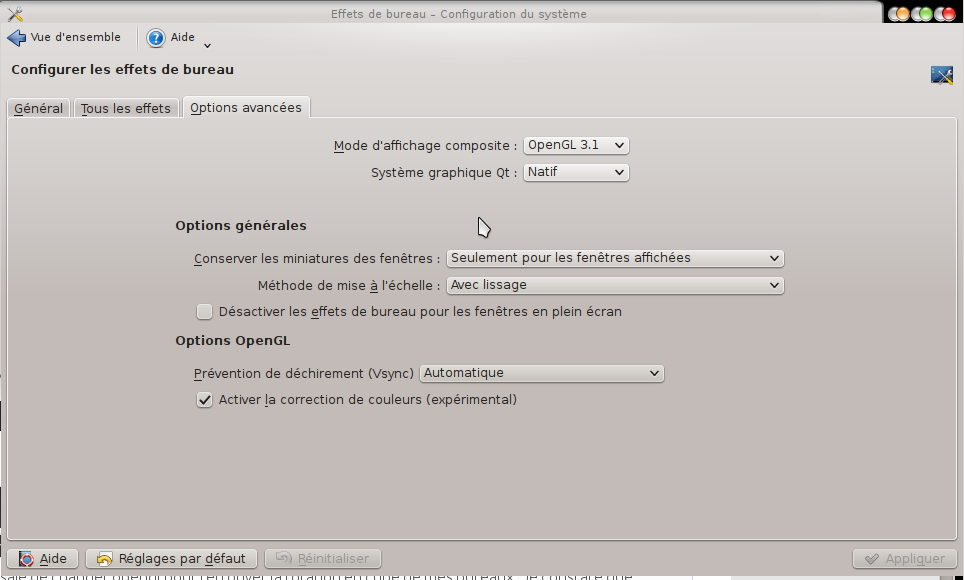

Je suis en Open GL3.1 depuis plusieurs mois sur mon portable.
J'utilise le pilote nvidia propriétaire.
Sur le portable de ma fille avec une carte ATI et le pilote libre (pas le choix), j'ai remarqué des plantages, du coup je l'ai remis en opengl.
Je constate que quand on passe de opengl2 à opengl3.1 kwin plante
Ce qui signifie que par défaut tu es sur OpenGL2.
je viens de tester avec mon PC (carte intel) et malgré mon paramétrage (par défaut ? je n'y ai pas touché) en OpenGL2, le bureau en cube (activé depuis "Comportement de l'espace de travail", Bureaux virtuels, onglet Changement de bureau avec l'animation "Animation du bureau en cube", cela fonctionne sans soucis. Pas de pilote propriétaire du coup.
Le réglage utilisé dans "Effets de bureau", puis onglet "Options avancées" est bien sur OpenGL 2.0 et système graphique Qt Natif ?
- Inscrit le : 25/11/2017
Perso, je suis avec OpenGL3 et Natif (Cauldron tout à jour)
Il faut insister "lourdement" pour y parvenir...!
Je suis en opengl3.1. Pour refaire fonctionner l'animation, je suis repassé sur xrender puis suis revenu sur opengl3.1. Mon portable a une carte intel et fonctionne nativement avec le pilote linux.
