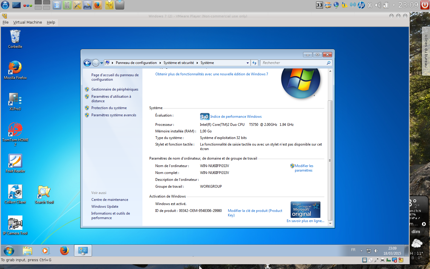

Je n'ai pas le même nom.
Sous windows, le nom donné à l'ordinateur et bien celui qui apparait sur le routeur de ma box.
