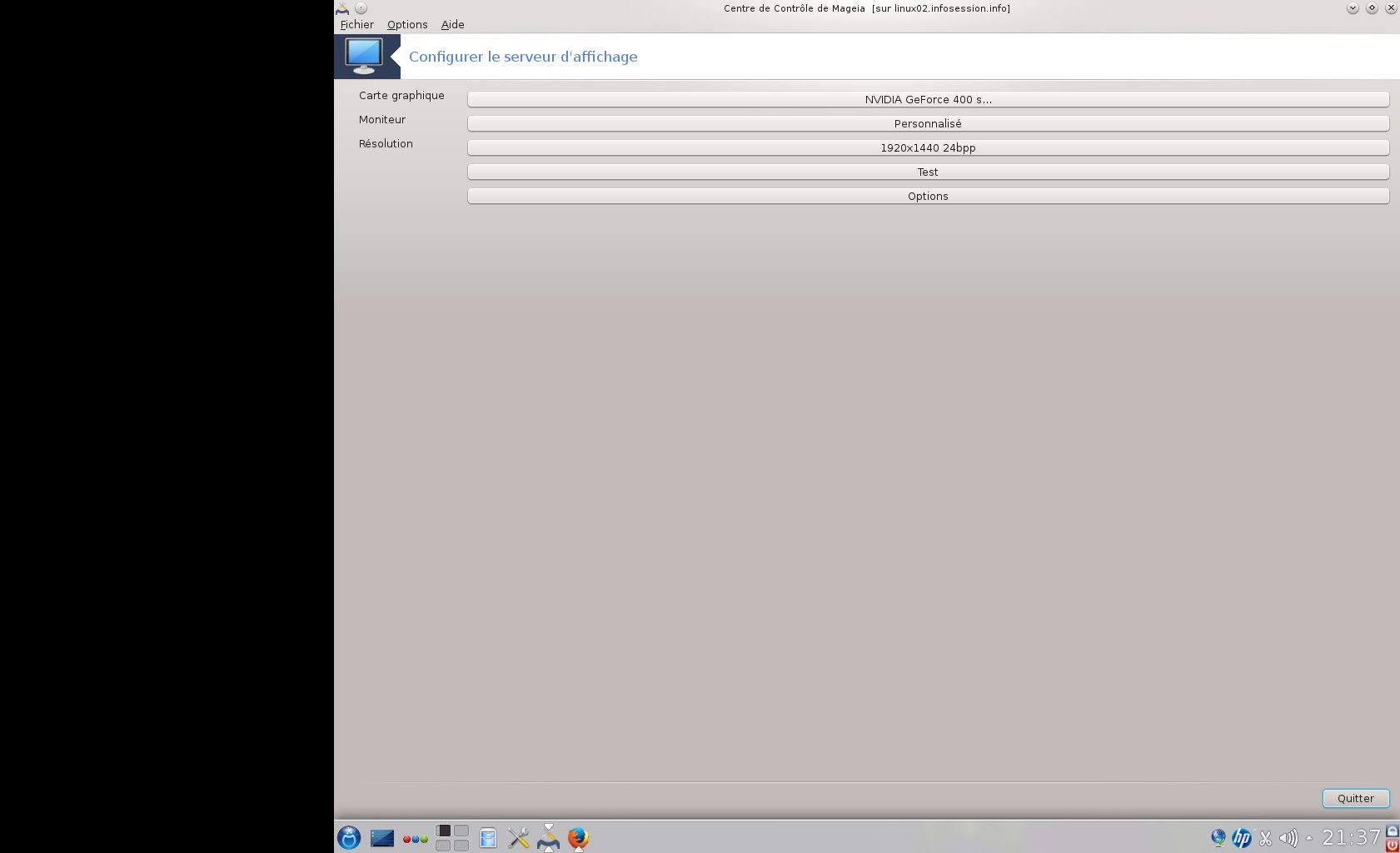

[img]capture.jpeg[/img]
C'est bien là qu'il faut le mettre?
Ne pas tester, la fonction ... ne fonctionne pas
Tu utilises un pilote propriétaire NVidia ou pas ?

ah voilà, j'ai justement été voir dans les propriètés NVIDIA, j'ai réussi à changer
en esperant que ca tienne...
Merci pour votre aide
si krandr installé, ouvrir une console utilisateur normal
krandrtray &ce qui va donné un petit écran a gauche de l'horloge, cliquer dessus bouton droit souris --> Configurer l'affichage
tu règles ton/tes écran(s) et ensuite cliquer sur "Enregistrer comme Défaut"
Un autre solution valable pour tout les bureaux
ouvrir une console
su -Code TEXT :
mot de passe root
nvidia-settings &si jamais il dit programme introuvable
toujours en console root
version 32bits
ln -sf /usr/lib/nvidia-current/bin/nvidia-settings /usr/bin/nvidia-settings
version64bits
ln -sf /usr/lib64/nvidia-current/bin/nvidia-settings /usr/bin/nvidia-settings
section Xserver display Configuration
tu règles ton/tes écrans et save to X configuration
et quitter

En cas de pilotes propriétaire (non Optimus) le réglage est à faire par la console NVidia
