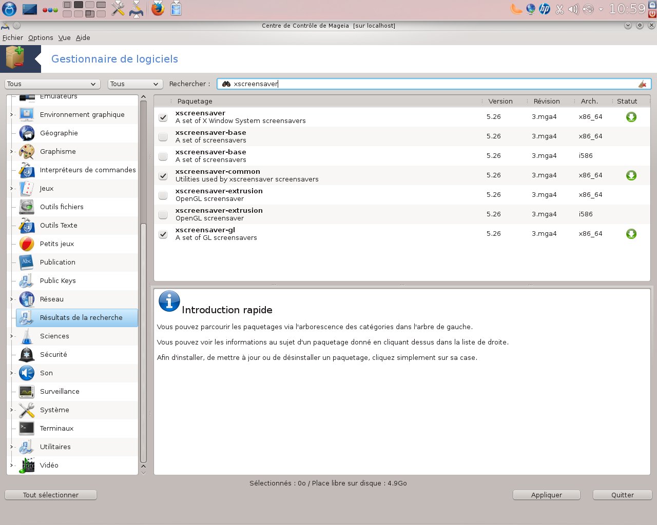

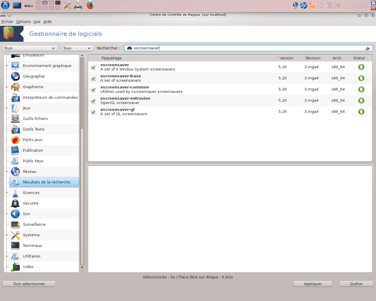

Oui c'est exactement ce que j'ai fait, donc pour respecter à la lettre ce que tu me dis, je viens d'abord de désinstaller tout ce qui concerne xscreensaver puis j'ai ré-installé voici ce que j'ai ci-dessous:

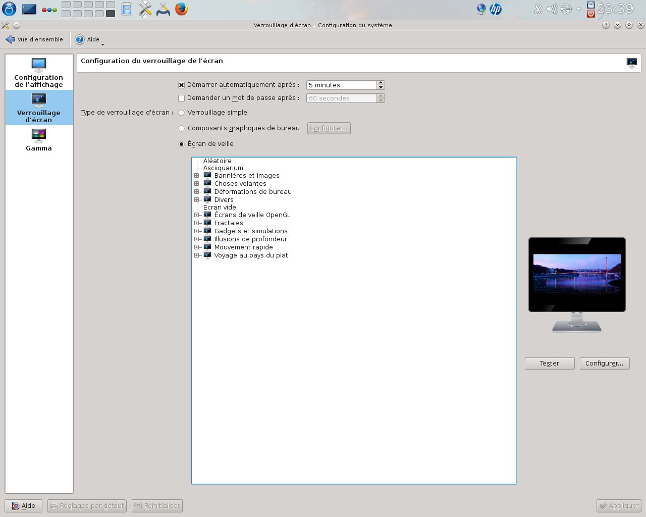

Avec ça voici ce que j'ai dans la configuration de l'écran de veille:
Surprenant non ?!!!!!!!!

Là oui je peux configurer mon écran de veille, mais sous mga4 64 bits je n'ai rien sauf Aléatoire et écran vide !!!!!!!!!
C'est pour ça que je dis qu'il me manque peut-être autre chose

J'ai toujours ça
J'ai arrêté mon ordi, puis redémarré, c'est pareil, je comprends pas !!!

Je parle des écrans de veille que je devrais trouver ici:
