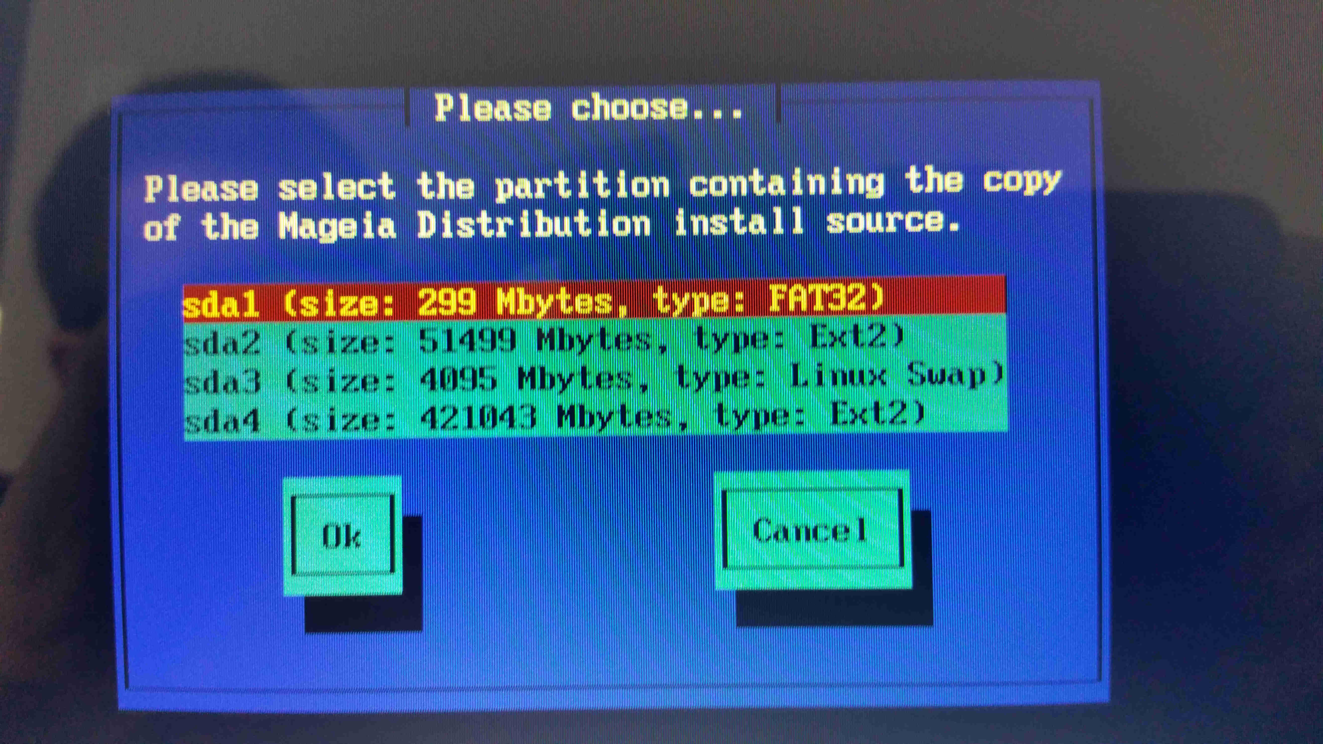

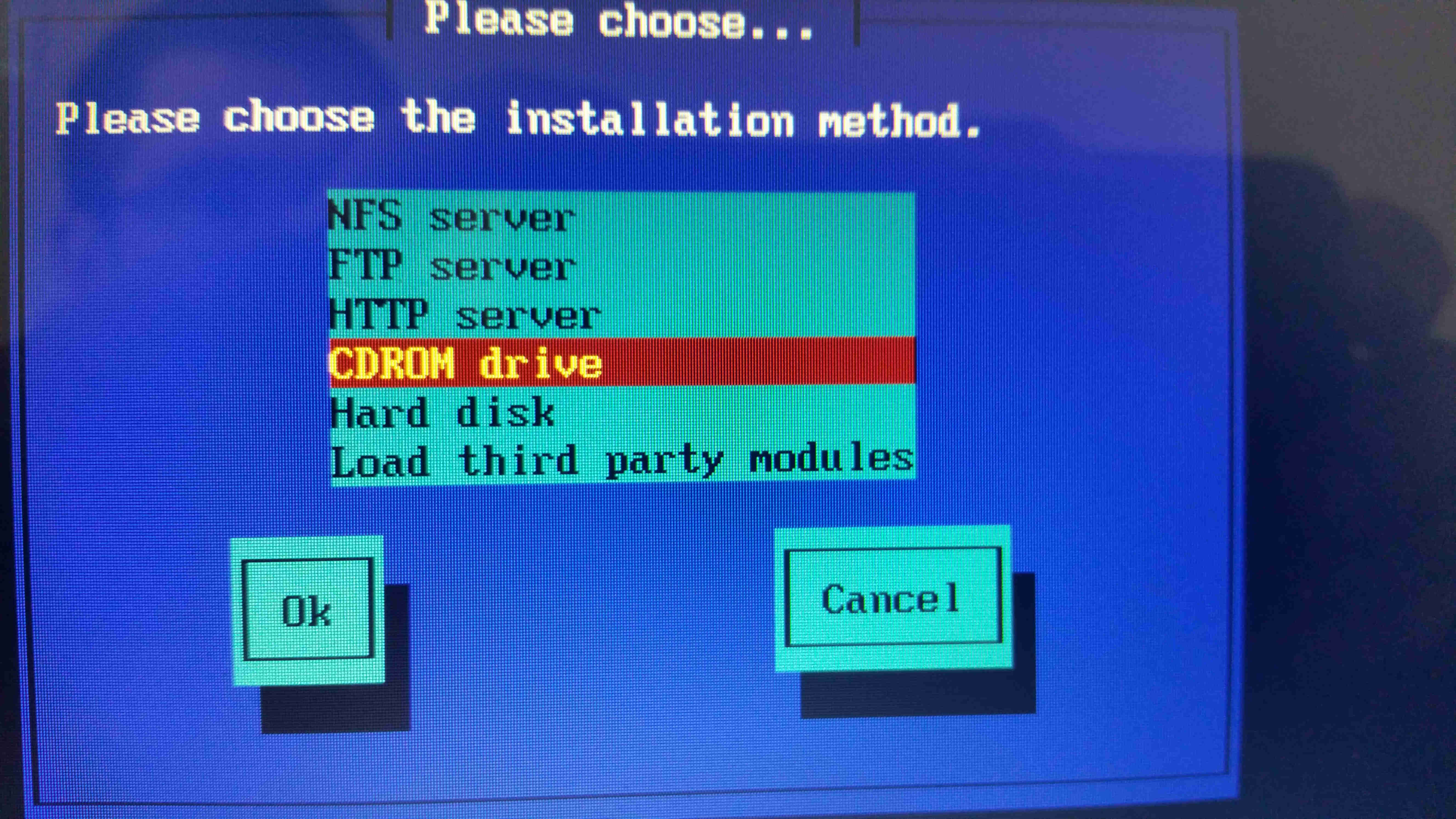

C'est mal parti, il me demande d'insérer le media d'installation:
En mettant Cancel et en disant sur l'ecran d'aprés d'utiliser le DVD, l'installation reprend

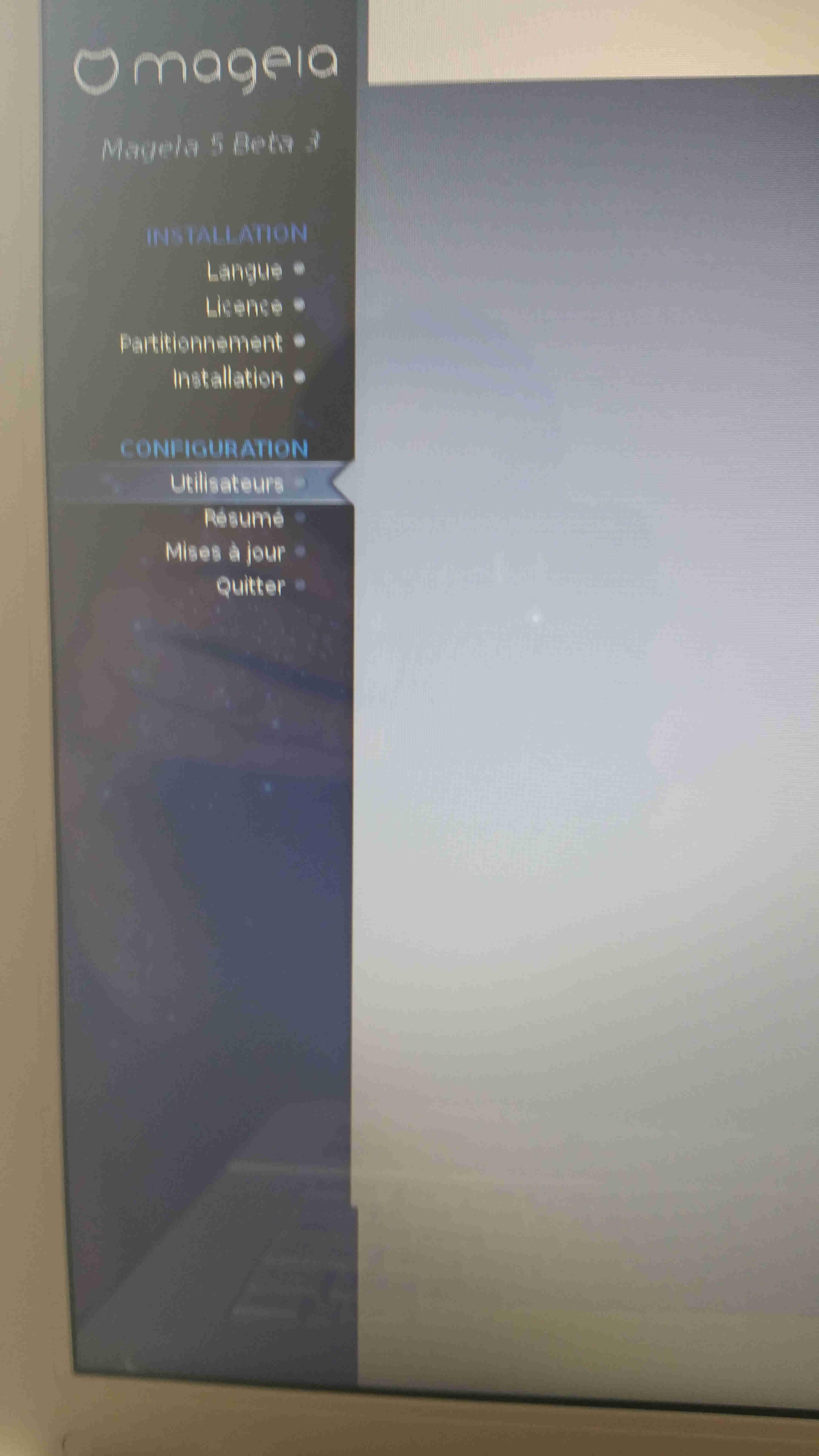

2°) Tout au long de l'installation, j'ai un petit décallage graphique en bas à gauche (Ce n'est que de l'aspect visuel):

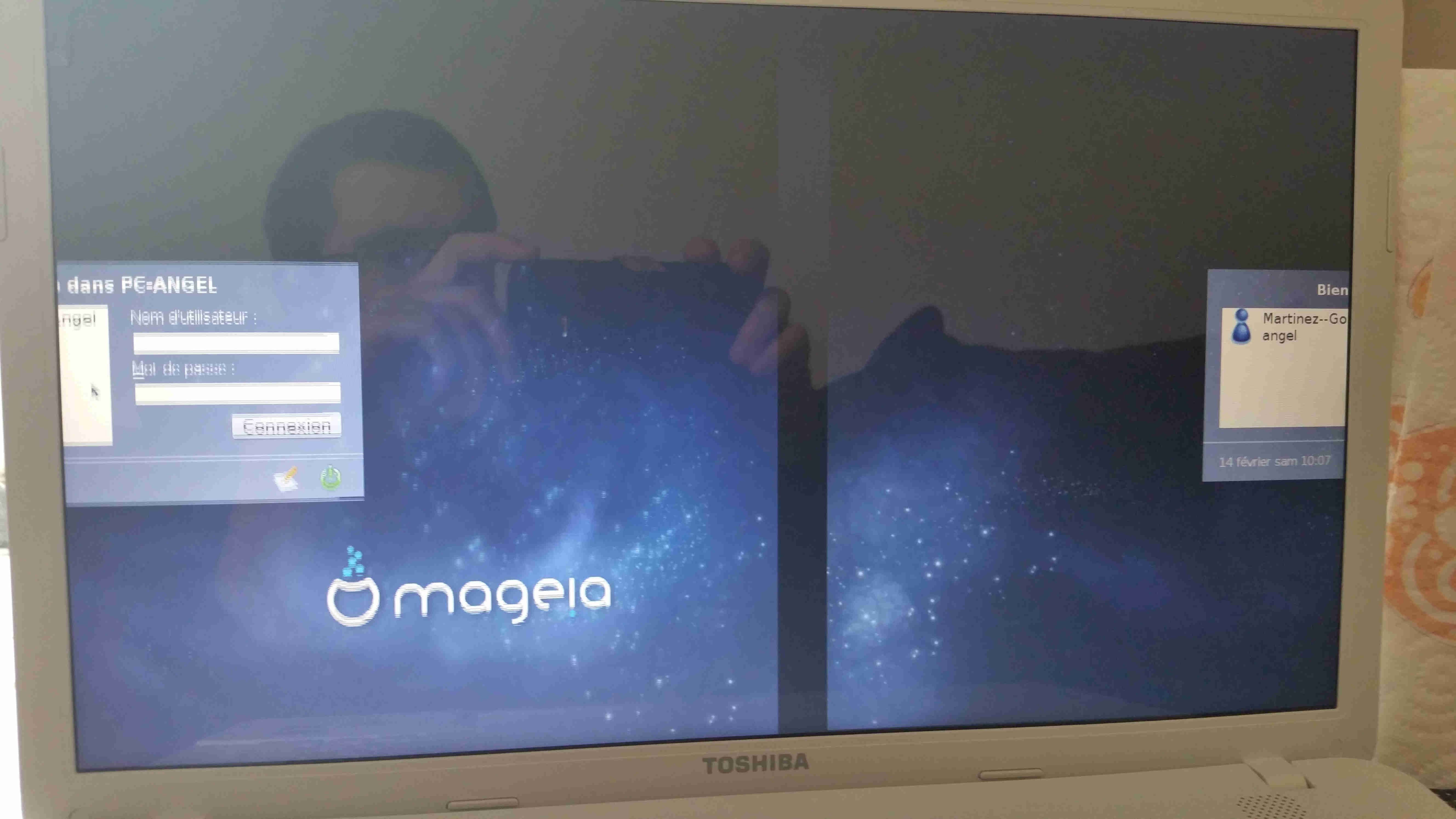

Aprés, lors du chargement de Mageia, je n'ai qu'un écran noir.
Lors que j'arrive sur KDM, l'écran est "décallé" et "brouillé".
Pour revenir à un affichage correct, il faut que je redemarre plusieurs fois le serveur X

J'ai aussi remarqué les défauts graphiques: une plage blanche à droite de l'écran.
