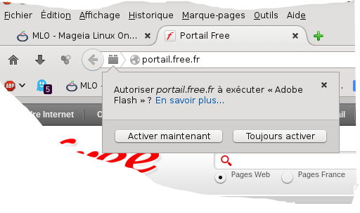

pour enlever le message, dans le petit bloc qui ressemble à un lego, il faut cliquer sur "Toujours activer"

Lotherath : je cliquais sur ce bouton et ça ne restait valable que pour la session de FF en cours. Dès que je le fermais puis le rouvrais c'était reparti.

Pour moi, ça a marché, j'avais les messages incessants et la petite brique était rouge. J'ai cliqué dessus, il a marqué si je me souvient bien, que la version adobe n'était pas à jour, mais il y avait la petite case avec l'activation.
Aprés avoir cliqué sur l'activation, le petit bloc est redevenu gris et j'ai recliqué dessus et cliqué dans la case "Laisser activé".
Et depuis, plus de problème.
