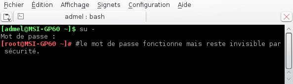

Pour ce qui est de la console :
Fait su - (le - n'est pas négligeable).
Ensuite tape ton mot de passe qui n'apparaîtra pas par sécurité.
Édité par admel Le 05/02/2015 à 14h32
puis après le mp ,on tape donc la cde et entr
"cde", "entr" ?
Une fois que tu as entré ton mot de passe (sans qu'il ne s'affiche), tu tapes sur "entrée" et, si le mot de passe est correct, tu passes en root.
Mais comme dit plus haut, je te conseille de passer uniquement par le CCM pour la prise en main de Mageia dans un premier temps. Puis de commencer la console quand tu auras des bases un peu plus solide sur l'environnement Linux.
