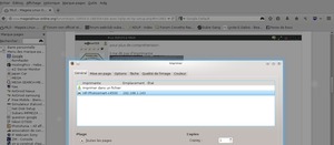

J'imprime, pas de pb

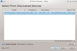

Je le lance , il trouve l'imprimante, l'installe .
Pareil !

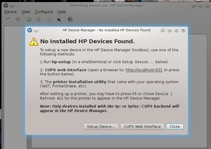

Je lance le hplip status service ( icone de la barre des taches ) , il me dit pas d'imprimante !!!!

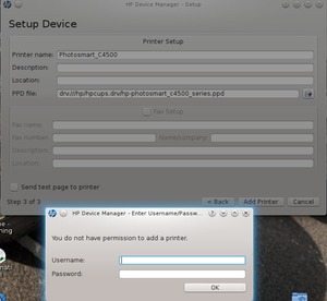

Je la ré-installe ... je fais tout ce qu'il me dit, installe l'imprimante et je valide là, il me dit " pas d'imprimante !!!
Je me dis avoir fait une conn***** , je recommence et ... pareil !
il trouve l'imprimante, l'installe et hop retour a pas d'imprimante !
Je vais dans le ccm, je vire tout ce qui concerne hp, je redémarre la bécane, je ré-installe tout ce qui concerne hp
je ré-installe l'imprimante, et même punition, une fois l'imprimante configurée et installée, pas d'imprimante qu'il me dit !
Je file par cups, demande l'ajout d'une imprimante : forbidden !!!
Résultat, j'ai pas d'imprimante mais je peux imprimer mais je peux pas scanner !!!

Found device: hp:/net/Photosmart_C4500_series?ip=192.168.1.143
Done.
