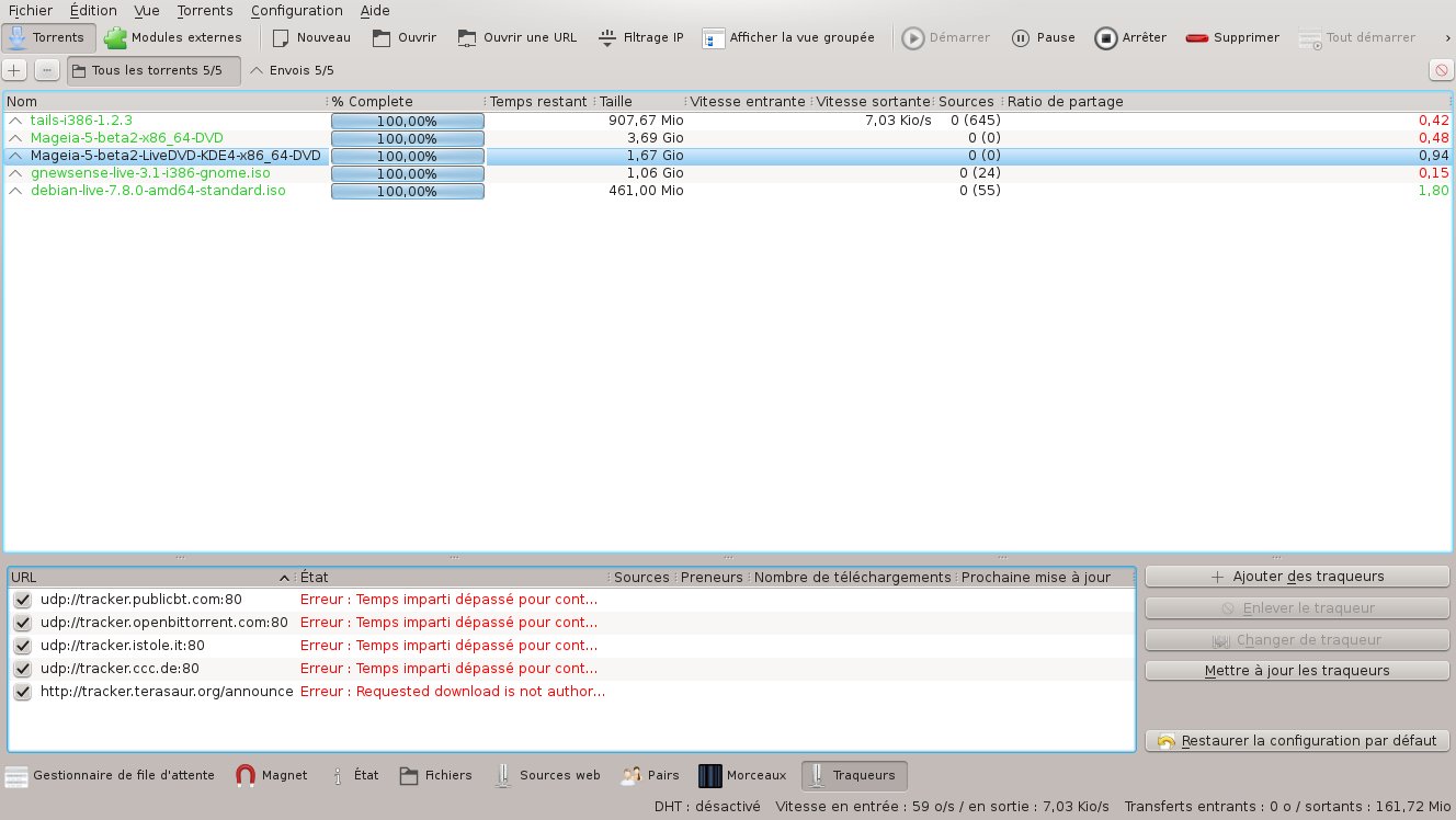

Le téléchargement avec ktorrent a bien fonctionné pour moi.
Si je relance ktorrent, le "upload" semble fonctionner, mais à une vitesse nulle !
Si je demande les "tracker", j'en trouve 4 qui répondent :
Erreur : Temps imparti dépassé pour contacter le traqueur udp://tracker.ccc.de:80
et un :
http://tracker.terasaur.org/announce Erreur : Requested download is not authorized for use with this tracker.
Donc pour moi : c'est en panne.

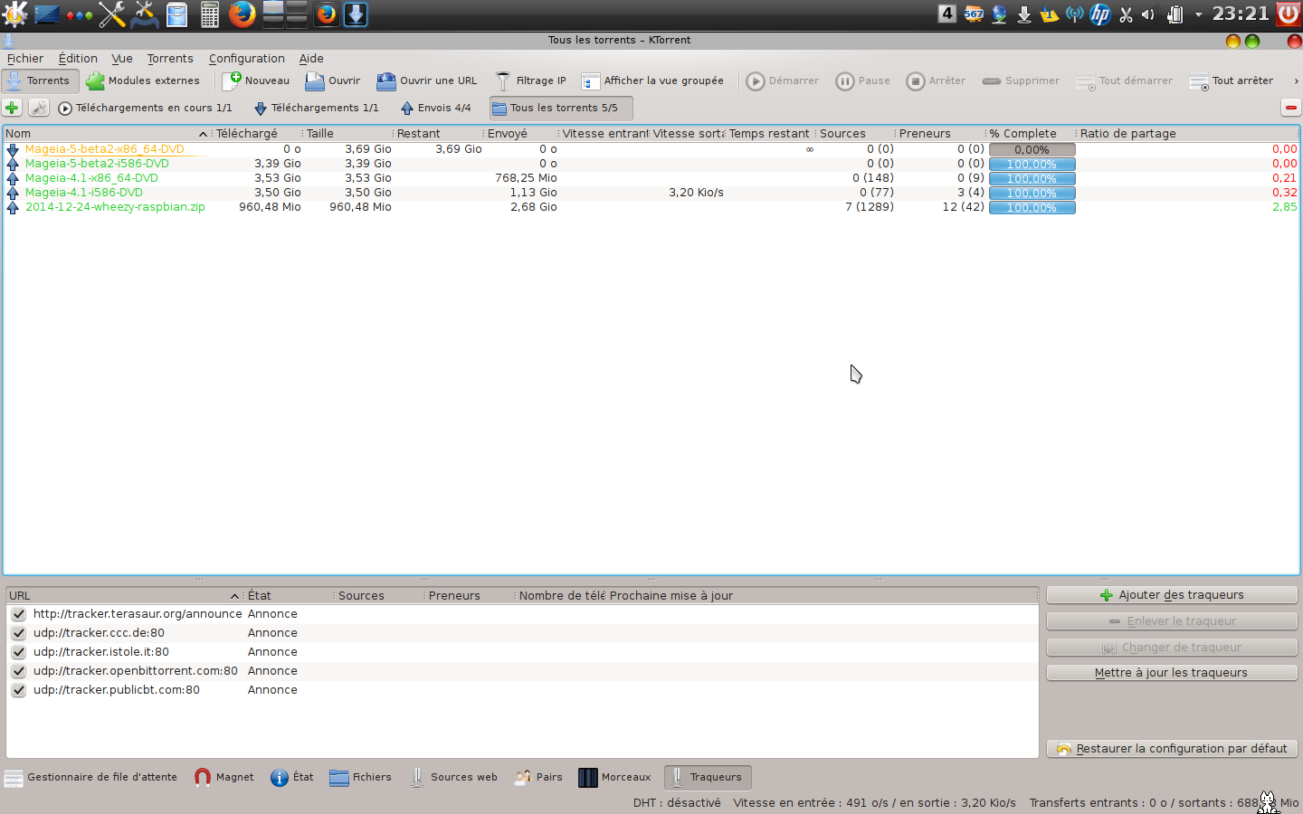

J'up rapidement pour faire part du même souci que ThierryR chez moi.
Après un "miss-click" j'ai supprimé le torrent et les données liées... Depuis j'ai à nouveau voulu le télécharger pour le laisser à disposition en torrent, rien à faire, pas un octet n'a été téléversé.
ça n'a pas l'air de venir de Mageia 5, car j'ai le même problème sous Mageia 4.
Impossible de télécharger les iso mg5 beta 2 !
Par contre, aucun problème pour récupérer les iso d'autre distrib
Bizarre, non ? Espérons que ce sera remis pour la beta 3.
et celà c'est bien passé.
aujourd hui, si je lance ktorrent, je vois bien le fichier téléchargé
par contre, il est inactif, c'est à dire que personne ne vient piocher dedans.

Quand il était encore disponible sur mon pc, le torrent restait inactif, tout comme ThierryR et toi Ami age. Je doute que le problème vient d'un manque de client puisque si on regarde il devrait y avoir au minimum trois sources (toi, le torrent officiel et moi- plus les sources possibles) or là il y en a zéro.
A mon avis le problème vient plus des trackers mais ne connaissant pas assez le protocole BitTorrent je ne m'avancerais pas.
De toute façon la bêta 3- qui aurait dû sortir le 03 Février- ne devrait plus tarder. Autant attendre qu'elle soit disponible pour qu'on la mette en source chez soi. :-)
