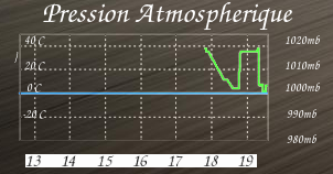

Voila j'utilise Gnuplot pour me faire un conky graph (récupéré sur la toile ) et il me manque le graph de la température.Le graph de la pression fonctionne bien .
le barognuplot.sh:

ça donne ceci:
il me manque le graph rouge de la température, j'ai ces 3 erreurs en konsole :
(standard_in) 2: illegal character: :
(standard_in) 2: illegal character: S
(standard_in) 2: syntax error
Si l'un d'entre vous a une idée ou ça merdouille .

il me semble avoir trouvé c'était une ligne d'appel dans le conkyrc .
j'ai remplacé :
${if_gw}${execi 1200 bash ~/.conky/barograph/barognuplot.sh }${endif}#
par celle-ci et les erreurs ont disparu
${if_gw execi 1200 bash ~/.conky/barograph/barognuplot.sh }${endif}#
En espérant que c'est bien ça et que le conky fonctionnera encore.
Edit : ce mardi matin le graph ne s'est pas mis à jour donc retour case départ
Édité par loutch Le 20/01/2015 à 09h09
loutch Membre non connecté
- Inscrit le : 07/07/2010
Problème résolu grâce à Didier-T et Phyllinux modification dans le barognuplot.sh des deux lignes avec sed ,remplacé par awk .
