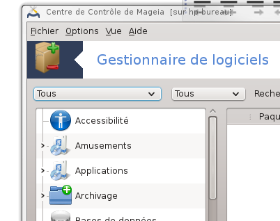

Si tu fais une recherche dans le CCM sur upnp tu vas trouver pas mal de paquets... Lequel est le bon je ne saurais le dire mais il y a le choix

Dans le CCM je n'est que gupnp-tools et upnp-inspector, tous deux sont déjà installé.
