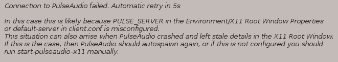

Aujourd'hui pulse me met une belle fenêtre.
J'ai donc bricolé un peu. Désinstallation de tous les RPM possible sans cracher le PC. ( Certains RPM demandent trop de désinstallation) J'ai vidé le fichier de mon home.
Le son fonctionne toujours, avec alsa et kmix. Mais est-il possible de réparer pulse audio ?
Merci de tout conseil.
En continuant mes recherches je suis tombé sur cette page de là j'ai testé le service son:
pulseaudio -k E: [pulseaudio] main.c: Impossible de tuer le démon : Aucun processus de ce type
Puis un démarrage du service:
pulseaudio -Det ça fonctionne.
Je verrai au prochain démarrage si ça continue de fonctionner.

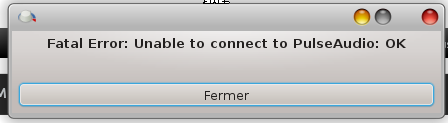

je suis comme ThierryR, quand je veux régler le son, j'obtiens la même jolie image qui m'indique que pulse audio ne peut être lancé. Je suis sous mageia 5 avec bureau xfce. Comme tout fonctionnait à peu près correctement, je suppose que lors d'une mise à jour, un méchant code a colisioné une déficience latente de mon système.
J'ai vu dans un fil de discussion qu'en faisant en console: pulseaudio -D, on lançait pulse audio, j'ai éssayé et effectivement ça fonctionne. mais ça ne tient pas! il faut le faire à chaque fois qu'on lance une lecture de son, exemple avec youtube!

Pour ma part, le redémarrage s'est bien passé. Pulseaudio fonctionne maintenant correctement.
Voili, voila. On est heureux. Ça fonctionne. La distrib est belle.....
