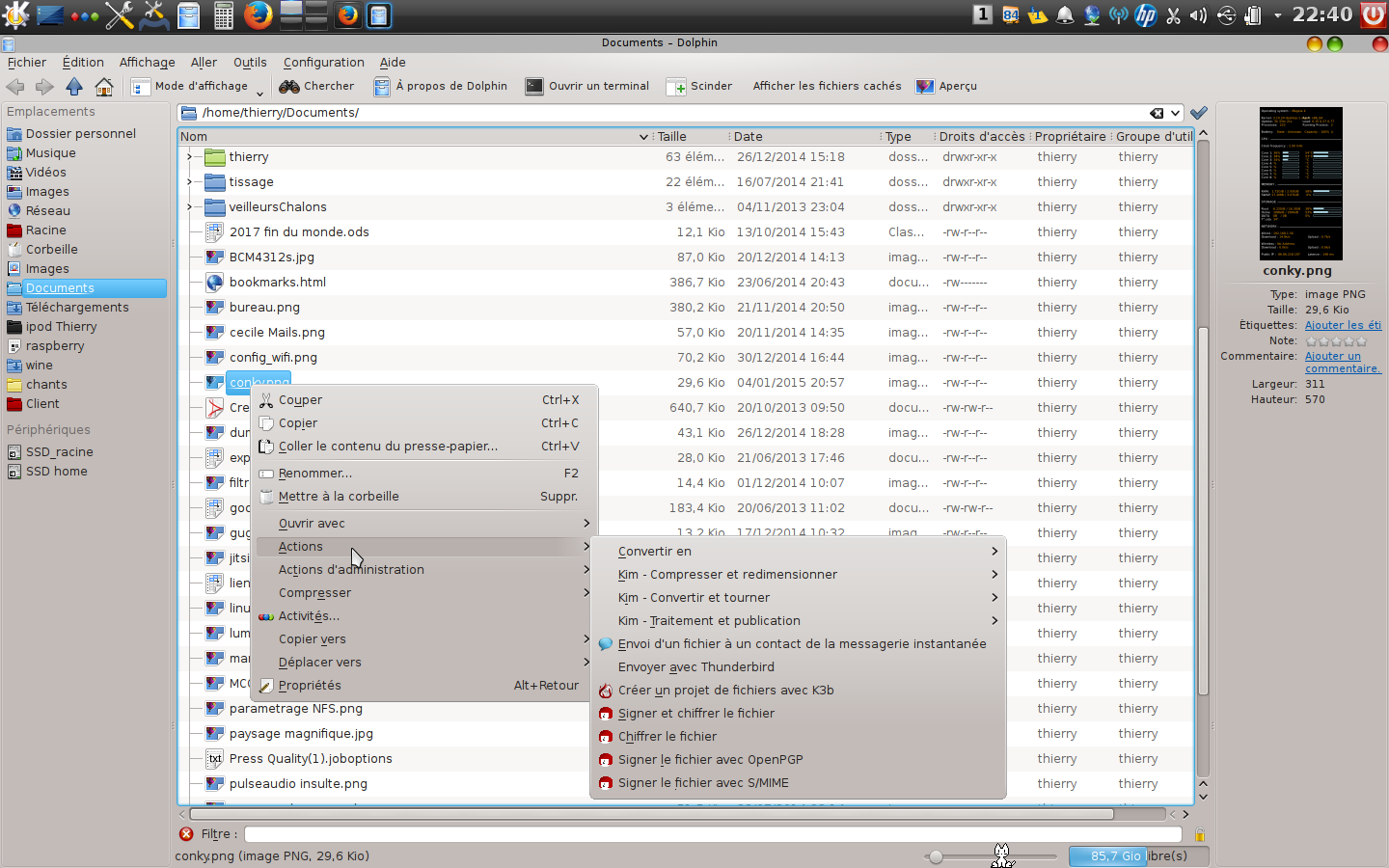

Sur ton fichier tu fais un clic droit et dans action tu découvres l'apothéose.

En effet, lorsque je click droit sur une image, je vois Kim dans les actions
C'est de la video que je veux convertir, et je n'ai pas tilté au début sur ta réponse
