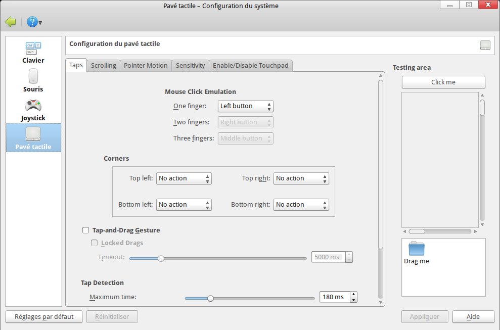

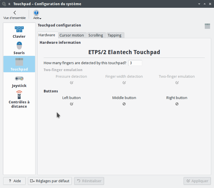

Ça se règle dans "Configuration du système" (Clef à molette et trournevis)
"Périphériques d'entrée"
"Touchpad", puis l'onglet "défilement".
Tu as normalement accès à de nombreuses options dans la configuration système de KDE

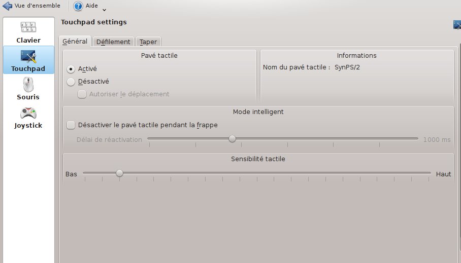

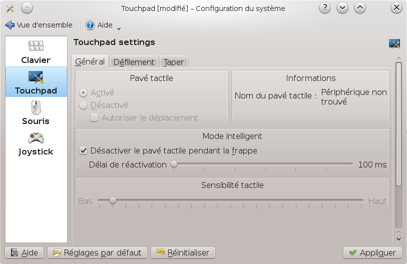

Je n'ai "touchpad" dans les périphériques d'entrée que depuis que j'ai installé "kcm_touchpad". Mais çà ne m'avance pas, parce que tout est grisé, aucune action n'est possible.
Je n'ai pas d'entrée "Pavé tactile".

La partie "Mode intelligent est active".
EDIT: Non, tu n'as pas l'info par ici.
Mais kcm-touchpad n'est pas installé. Je pense donc que ce n'est pas ce paquet qu'il faut chercher
