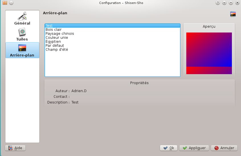

Ca c'est bon mais si je veux mettre un des miens ou modifier un fond existant ??? je les trouve où?
bbo_ Membre non connecté
- Inscrit le : 09/09/2013
dans /usr/share/apps/kmahjongglib/backgrounds
Il faut que le fichier soit au format SVG (je n'ai pas réussi avec un PNG)
Il faut aussi créer un fichier desktop et rentrer les bonnes infos dedans :
[KMahjonggBackground] Name=Test Description=Test VersionFormat=1 Author=Adrien.D Type=SVG FileName=test.svg
[root@localhost backgrounds]# pwd /usr/share/apps/kmahjongglib/backgrounds [root@localhost backgrounds]# ls test* test.desktop test.svg

j'ai installé inkscape pour transformer mon fond d'écran en svg créé mes deux fichiers en root et ça fonctionne au poil .
