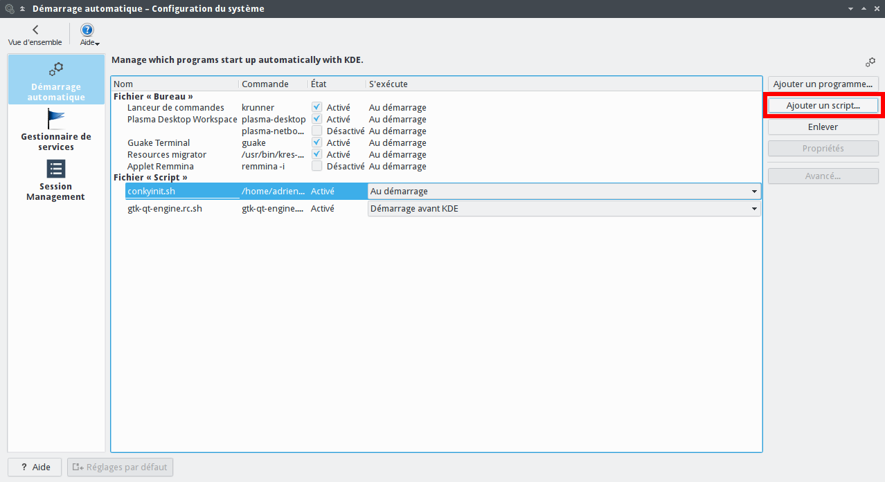

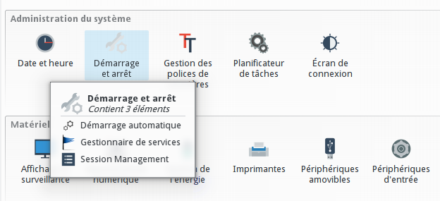

tu peux le mettre dans ton home, et dans un dossier Script.
Si tu utilises KDE, tu vas dans le panneau de configuration de KDE, puis dans
Et tu ajoutes le script :

Adrien.D j'ai fait ce que tu me dis ça marche nickel chrome encore merci.
En fait la manip que tu mes donnes "administration systeme" ---> "demarrage arret" ---> "ajouter un script" ça met mets selon lesparamètres soit un lien symbolique du script soit le script lui même dans .kde4/autostart.
