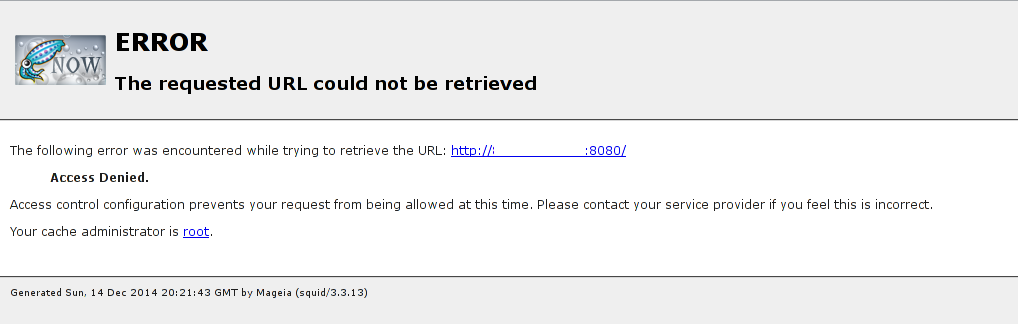

En scannant ton ipv4, je vois que effectivement le port 8080 est ouvert et dans mon navigateur internet si je tente de me connecter j'ai ça :
Le contrôle parental de Mageia est basé sur Squid.
Il faut donc contacter freenode pour débannir ton ipv4, et aussi fermer le port 8080 sur ton routeur ou le rediriger sur une ip qui n'existe pas si tu ne peux pas le fermer.
