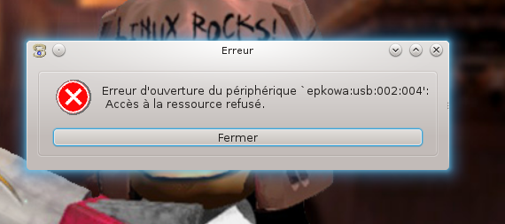

maintenant qu'il reconnait epson j'ai un message d'erreur , je pense que je vais laisser tomber merci pour votre aide quand même !!

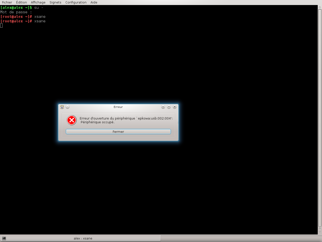

En lançant en root est-ce le même problème?

Ouvrir le terminal qui doit s'appeler Konsole si tu es sous KDE, sinon en faisant Alt+F2, écrire konsole dans le popup et ouvrir le logiciel.
Une fois dans le terminal il faut écrire su - (le - après su a son importance) puis ton mot de passe et te voilà en root.
admel@localhost ~]$ su - mot de passe :
L'avantage en ouvrant un logiciel depuis le terminal, c'est que tout est indiqué. Donc s'il manque une bibliothèque (libX par exemple) tu aura un message d'erreur du type : opening is failed, libX don't run or launch du coup on verra ce qui pose problème.
EDIT : Je viens de me rendre compte que je n'ai pas répondu à ta question, mes excuses. Pour lancer en root il te suffit d'ouvrir le terminal, te rooté puis tapé le nom du lanceur (Sane ou Xsane j'imagine)
veroange@localhost ~]$ su - mot de passe : root@localhost ~]$ xsane #ou sane
Ou encore tu peux allez dans le répertoire ou il y a l'exécutable et tu tape dans le terminal ./nomdel'exécutable.
Et pour te déplacer de répertoire en répertoire dans le terminal :
pwd : connaître le répertoire courant cd : retour au home cd /aaa/bbb/ccc : aller au répertoire en question cd aaa : aller au répertoire aaa sous le répertoire courant cd . : aller au répertoire courant (!) cd .. : aller au répertoire parent cd ../aaa ; aller au répertoire voisin aaa cd - : aller au répertoire précédent cd ~/Documents : aller au répertoire Documents sous le home du user courant (you should not be root) cd /etc/udev/r[tab] : aller, par auto-complétion, au répertoire commençant par "r" sous /etc/udev

voilà ce que ça donne en root !

http://www.sane-project.org/sane-mfgs.html#Z-EPSON
D'après le lien ci-dessus, cette imprimante tout-en-un semble bien supportée.
Par contre le pilote devrait être epson2, et non epkowa. Donc ce qui est installé n'est pas bon.
