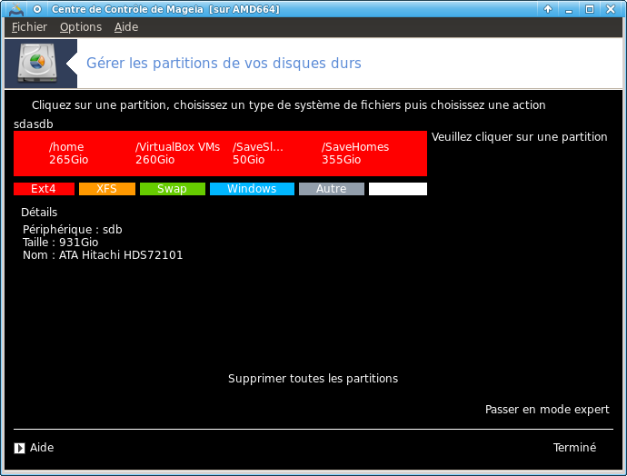

Surprise le CCM / Disques locaux ne voit plus les partitions sdb?, il ne voit que la sdb1 où est /home et pas celles qui suivent, dont la sdb5
Cà reste une anomalie. Est-ce que en commutant d'un onglet à l'autre sda/sdb l'affichage reste pareil ?
Je suppose que le disque est formaté en mode MS-DOS et a une partition étendue.
Que dit le fdisk -l ?
Oui.Est-ce que en commutant d'un onglet à l'autre sda/sdb l'affichage reste pareil ?
Papoteu :
Oui.Je suppose que le disque est formaté en mode MS-DOS et a une partition étendue.

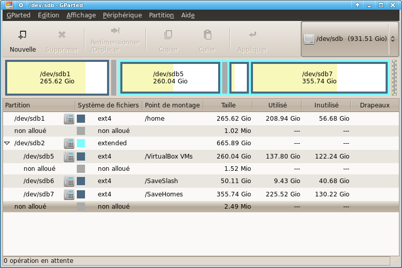

Disque /dev/sdb : 931,5 GiB, 1000204886016 octets, 1953525168 secteurs Unités : secteur de 1 × 512 = 512 octets Taille de secteur (logique / physique) : 512 octets / 4096 octets taille d'E/S (minimale / optimale) : 4096 octets / 4096 octets Type d'étiquette de disque : dos Identifiant de disque : 0x000f403e Device Boot Start End Sectors Size Id Type /dev/sdb1 2048 557053874 557051827 265,6G 83 Linux /dev/sdb2 557055954 1953520064 1396464111 665,9G 5 Extended /dev/sdb5 557056000 1102396364 545340365 260G 83 Linux /dev/sdb6 1102399488 1207484415 105084928 50,1G 83 Linux /dev/sdb7 1207486464 1953519615 746033152 355,8G 83 Linux La partition 3 ne commence pas sur une frontière de cylindre physique.
Le disque sdb a changé depuis le début de mon post car j'ai depuis réussi à monter ces partitions par le fstab. Cependant tu pourras constater la difference de vue entre GPartEd qui voit les espaces libres et le CCM qui ne les voit pas. Donc auparavant la vue était la même mais avec 1 seule partition sans espace libre derrière.
