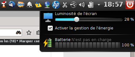

Une autre piste.
Mageia 4 en 64bits, juste à jour.
Une solution ici : http://ubuntuforums.org/showthread.php?t=2214983&p=12981340#post12981340
(à appliquer dans le contexte mageia)
Dis-nous si tu souhaite une traduction
De plus la case à cocher permet de supprimer la mise en veille. Pratique lors de la lecture de streaming.
J'ai testé la méthode en créant le fichier /usr/share/X11/xorg.conf.d/20-intel.conf.
Cà ne donne rien. Contrairement à ce que rapportait l'utilisateur, je n'ai pas d'affichage de la valeur réglée.
