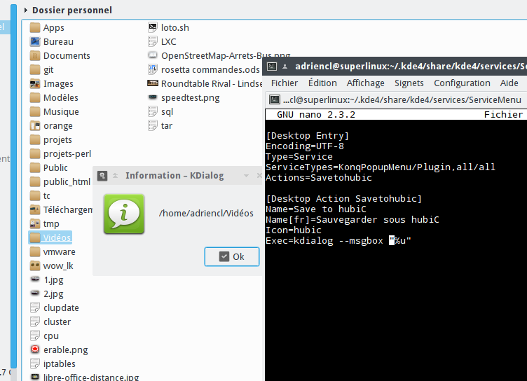

Je veux créer un service menu (sous kde), pour que la creation de la sauvegarde se lance avec un clic droit sur le dossier.
J'ai écris ça et mis le fichier.desktop dans /home/moi/.kde4/share/kde4/services/ServiceMenus/
[Desktop Entry] Encoding=UTF-8 Type=Service ServiceTypes=KonqPopupMenu/Plugin,all/all Actions=Savetohubic [Desktop Action Savetohubic] Name=Save to hubiC Name[fr]=Sauvegarder sous hubiC Icon=hubic Exec=hubic backup create "%u"
(les " sont des ")
Et ça ne fonctionne pas !
Je vois bien le menu quand je fait un clic droit, mais quand je lance la commande, la sauvegarde ne se fait pas
.Je suppose que c'est le %u qui n'est pas adapté, non ?
Quelqu'un a-t-il une idée pour résoudre mon petit problème ?
le %u est bon, j'ai créé le service menu que tu mets, mais modifié la commande pour afficher dans une boite de dialogue le résultat de %u et cela semble correct :
Il faut chercher ailleurs...
