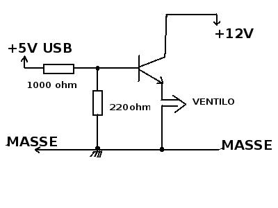

Pour les résistances : 1/4w
Pour le transistor : TIP29C TO-220 NPN
pour la pile 2 choix:
9V carrée ( légèrement sous alimenté -> moins de bruit )
12V bâton ( type télécommande ) moins d'intensité délivrée
Ton pb de port usb c'est que s'il envoie bien 0.5A= c'est que c'est sur demande il me semble
sinon, c'est 100 a 150mA .
Pour un convertisseur 5/12 la puissance de sortie = puissance d'entrée
[img]usb.jpeg[/img]
[img]usb1.jpeg[/img]
