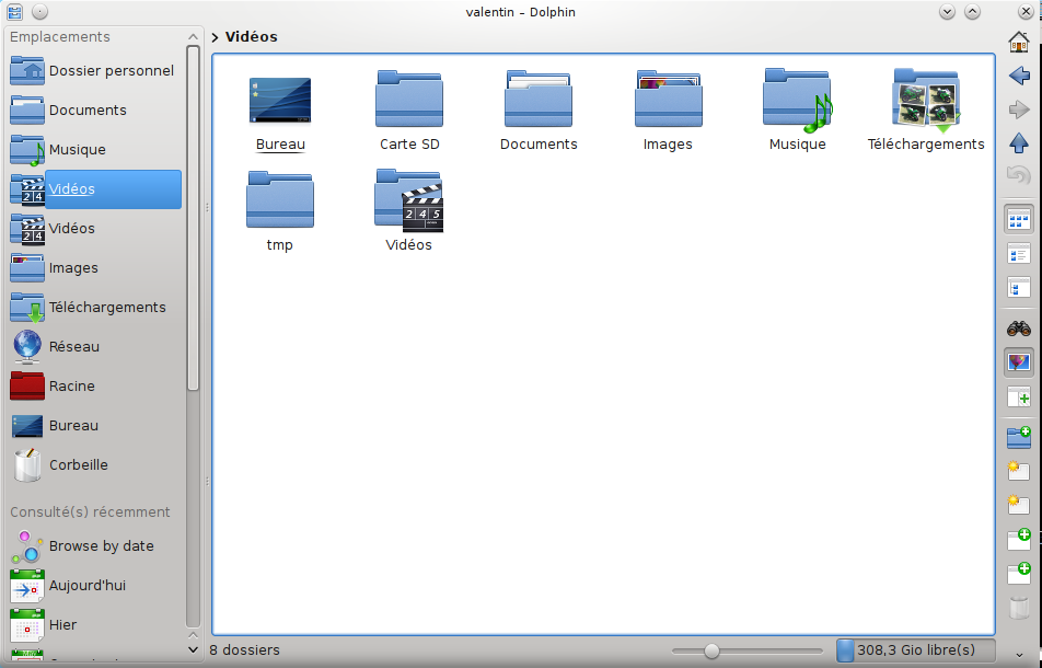

J'ai un petit soucis rien de bien méchant. J'ai pu remarquer que, lorsque j'ouvre Dolphin, mon "Dossier personnel" s'apelle "Vidéos" :
J'ai également deux dossier "Vidéos". J'ai beau modifier le chemin de ces dossier quand je ferme et ré-ouvre Dolphin les changements ne sont pas pris en compte.
Voici le chemin des dossiers :
-Dossier Personnel : /home/valentin
-1er Vidéos : /home/valentin
-2ème Vidéos : /home/valentin/Vidéos
Merci à ceux qui pourront m'aider
C'est un bug de KDE. Mon dossier personnel s'appelle Musique ou Video ou Pictures, ces 3 emplacements pointent sur mon dossier perso.
Ce qui est bizarre c'est que je suis en français, Musique l'est mais les autres sont restés en anglais. J'ai effacé ces dossiers, mais cela ne change rien car ils restent dans le panneau Emplacements.
Je n'ai pas trouvé de solution.
Mageia 10 64 bits
Mageia 10 64 bits

Sylvain, l'emplacement par défaut pointe bien vers mon dossier personnel et quand je "libère" le deuxième dossier "Vidéos" il m'en recréer un au redémarrage de Dolphin.
Je n'ai pas "Libérer Musique" mais il y a "Cacher Musique". Cela permet effectivement de ne plus voir ce dossier.
Merci pour l'info.

C'est pas Vidéos, mais j'ai une entrée Documents en double, la première étant la bonne et la seconde pointant vers le dossier personnel.
C'est pas dramatique. J'essaie la solution de "Cacher".
La solution "Cacher" n'est pas suffisante.
Si je vais dans le répertoire "Documents" puis je demande de monter d'un répertoire (flèche vers le haut), il me place bien sur "Dossier personnel" mais il affiche une entrée "Vidéos" au-dessus de la fenêtre.
Ce serait bien de trouver une solution de contournement, même manuelle.
