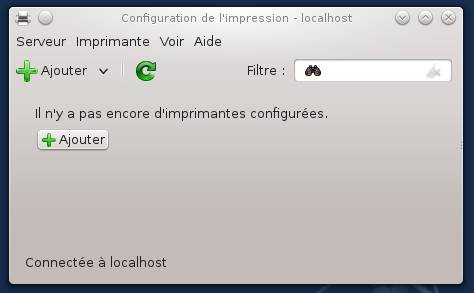

Je suppose qu'il s'agit de: outils système > configuration de l'impression si c'est en mode graphique.
Copie d'écran:
http://www.mageialinux-online.org/upload/capture_d_ecran2_5fc61.png
(désolé si je réponds à côté)
Note: Pour l'instant, je n'ai réinstallé aucun driver, mais l'imprimante est connectée et "allumée".

P.S: je viens de voir (en me baladant sur le site) que system-config-printer est une commande. Voici les insultes en question:
[root@localhost philippe]# system-config-printer
Error creating proxy: La connexion est fermée (g-io-error-quark, 18)
