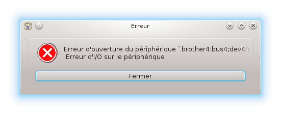

J'ai installé ma nouvelle imprimante Brother MJC-J870DW en USB. L'impression fonction correctement, j'ai juste un soucis pour la fonction scanner, l'outil Xsane me sort une fenêtre d'erreur après avoir valider le scanner Brother :
J'ai mis à jour le fichier /usr/lib/udev/rules.d/60-libsane.rules comme précisé sur le site de Brother, rubrique support.
Quelqu'un aurait une idée sur cette erreur ?
Merci d'avance pour vos réponses.
Peux-tu tester xsane en le lançant en tant que root ? Cà pourrait être un problème de droits d'accès.

J'ai de nouveau tester l'installation de ma nouvelle imprimante Brother (avant j'avais la DCP585CW, aucun problème d'installation sous Mandriva et Mageia) sur mon mageai virtuel, en vérifiant bien à chaque étape ce qui est demandé, installation OK.
Je vérifie dans le la liste du matériel, l'imprimante est bien reconnue, installée, paramétrée, idem pour le scanner.
Le premier lancement de Xsane s'arrêt sur le même type d'erreur sité au-dessus.
Je fais un deuxième lancement en étant root et là miracle, Xsane s'ouvre avec le scanner configuré, le test aperçu à l'écran fonctionne bien.
C'est bien un problème de droit.
Question, comment et quoi corriger pour que Xsane s'ouvre sans ce problème de droit ?
Cà se passe dans udev, mais je suis incapable de te dire où et comment.
clicere83 Membre non connecté
- Inscrit le : 29/04/2013
j'ai ajouté le groupe LP, LPADMIN et SCANNER à chaque utilisateur et Xsane fonctionne très bien avec l'imprimante.

C'est bien un problème de droit utilisateur.
