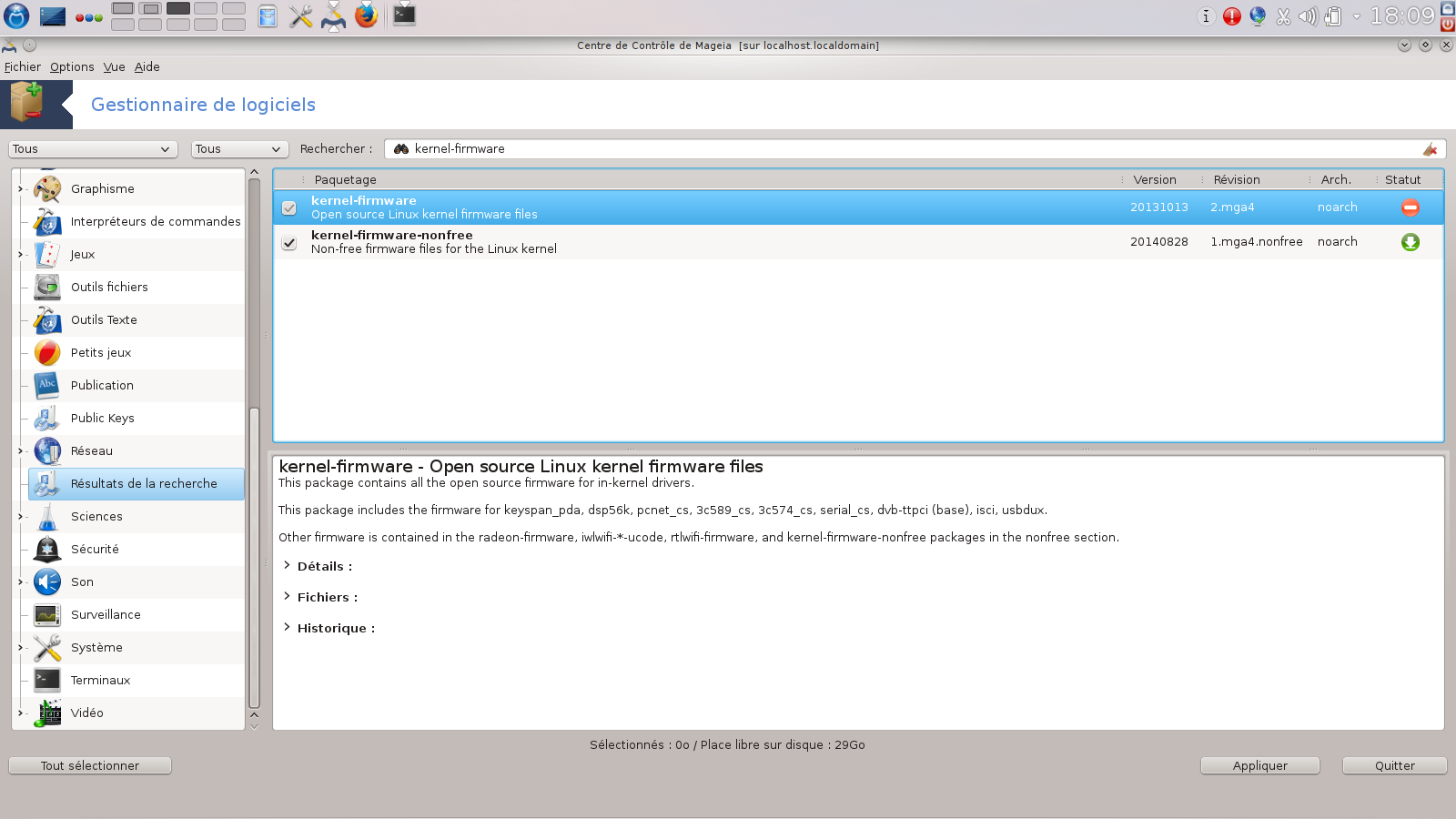

thierryR :
- vérifier kernel-firmware et kernel-firmware-non-free soient installés.
Alors voici ce que ça donne:
est-ce qu'il n'y auraut pas un problème déjà au niveau kernel-firmware ?!!!!!!!!! le statut avec le sens interdit ça veut dire quoi ?
Merci pour vos réponses.
