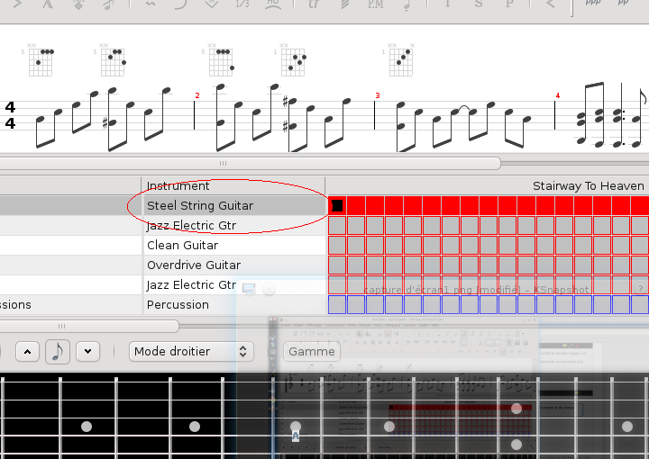

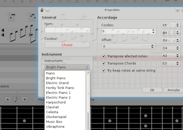

j'arrive bien à avoir un son de guitare, en fait il suffit de double-cliquer sur l'instrument et de choisir parmi les différents propositions de la banque de sons...
Je ne vois pas où tu as appliqué ce double-clic ....
Salut,
voir la zone entourée en rouge dans le screenshot1 :
qui t'ouvre une fenêtre dans laquelle tu peux choisir ton instrument (entre autre), voir screenshot2...
