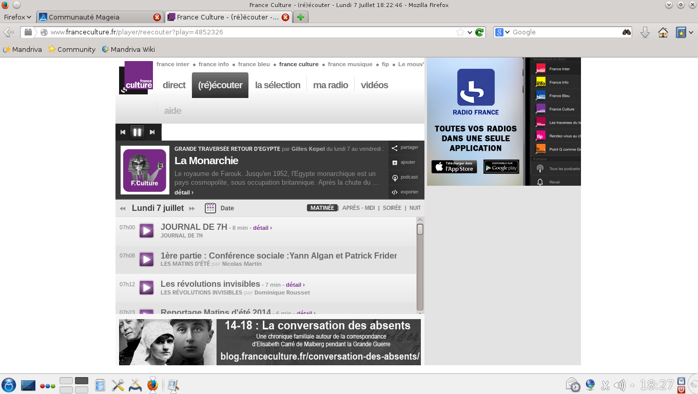

J'essaie de préciser ce qui se passe. Admettons que je veuille réécouter une émission de radio france culture (avec l'écoute directe, c'est pareil, mais là je peux encore contourner le problème par vlc et l'adresse idoine d'un flux) ; le player se lance mais rien ne se passe.
La bande blanche à côté des "boutons" reculer/pause/avancer est anormalement vide ; normalement elle devrait afficher une animation du fichier qui se télécharge, n'est-ce pas ?

Mon firefox plante dès que j'autorise Flash.
RAS avec Google Chrome qui possède Flash 14.
Leur radio doit nécessiter un Flash récent.
Adrien.D :
J'utilise firefox et j'écoute sans problème la page donnée par c2h ! Il y a bien un problème.
