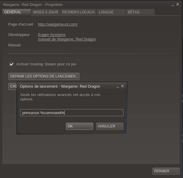

Je rajoute ceci pour lancer automatiquement l'optimus dans steam :
https://support.steampowered.com/kb_article.php?ref=6316-GJKC-7437
En gros, bouton droit sur ton jeu dans steam puis propriétés ensuite dans définir les options de lancement il te faut mettre ceci :
primusrun %command%
