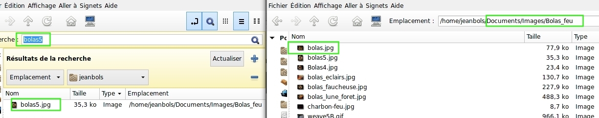

Pour illustrer visuellement ce bug :
20140614-00:50:0350_001.jpg :
mon /home/[user] avec
encadré en rouge les répertoires pour lesquels la recherche de documents/dossiers est OK
encadré en vert les répertoires pour lesquels la recherche de documents/dossiers ne retourne rien même si un document/dossier existe
20140614-01:19:1619_001.jpg :
Exemple de recherche KO d'un fichier .mp3 qui se trouve (bizarrement
! ) dans le répertoire WoodStock (oui, je sais que les Doors n'ont pas joué à WoodStock)
20140614-01:37:4837_001.jpg :
Exemple de recherche OK d'un fichier présent dans /home/[user]/Documents/[sous-répertoire]
Information complémentaire : il semble que ce bug soit lié au répertoire qui est directement sous /home/[user]/ et pas dans les sous-répertoires des dossiers
