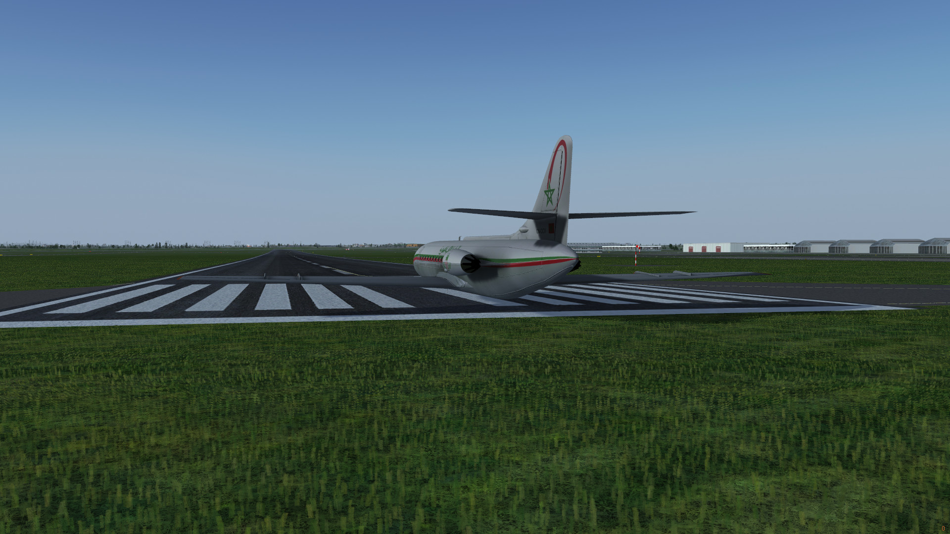

Toujours en phase de développement la Caravelle avance doucement.... J'ai mis à jour le lien précédent mais je le reporte ici voici donc toujours en exclusivité la version du jour
Sud Aviation Se 210 Caravelle en développement du 28 08 2021
Quelques instruments de plus
