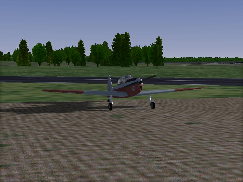

Je me suis enfin procuré une petite GeForce 1050 TI, malheureusement avec ventilo, mais par rapport au chipset intégré, c'est le jour et la nuit. j'ai enfin pu tester le curseur de qualité tout à droite, la végétation dense, et le rendu Rembrandt.
Les deux clichés ci-dessous ne sont pas les meilleures illustrations pour un comparatif, mais il y a enfin une ombre ! Les textures de la piste ne sont pas les mêmes, et les arbres sont plus étoffés et plus grands avec Rembrandt qu'avec le rendu normal, que je trouve plus réaliste sur ce coup là :
Rendu par défaut :
Rendu Rembrandt :
Il n'y a pas d'anti-aliasing disponible avec Rembrandt
Des fois, quand on prend un cliché, on aimerait en une seule commande sauvegarder automatiquement les paramètres de l'affichage à ce moment là, ou tout autre paramètre de FG. Ca existe, ou il faut trouver le moyen de se le bricoler ? Au moment du cliché, la vue était Chase View without Yaw, le zoom FOV 32.2, la date était le 10 janvier au matin, les options Rembrandt sur l'ombre étaient mapsize=8192, filtering=3, cascade=4, et la météo sur "Fair weather".

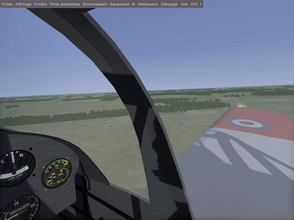

Et dans le cockpit aussi, enfin de l'ombre, avec même celle du visage du pilote :
L'extérieur semble un peu blanchâtre, c'est probablement l'opacité de la verrière qui serait un chouia trop poussée.

Alors oui la réponse est oui. Malheureusement Rembrandt n'est plus disponible dans les méthodes de rendus des prochaines versions de FG. Mais, car il y a un "mais", une bonne partie du code a été réutilisé dans "Compositor" (pourquoi réinventer la roue ? ). Bon certes actuellement il n'est plus possible d’avoir le rendu sépia (dommage), mais la vue infrarouge et vue de nuit sont toujours là. C'est déjà ça, mais cela peut évoler encore.
Pour ce qui est de tes paramètres (mapsize etc..) c'est en fait dans la section "Settings" -> "Additional settings" du lanceur qu'il va te falloir placer cela

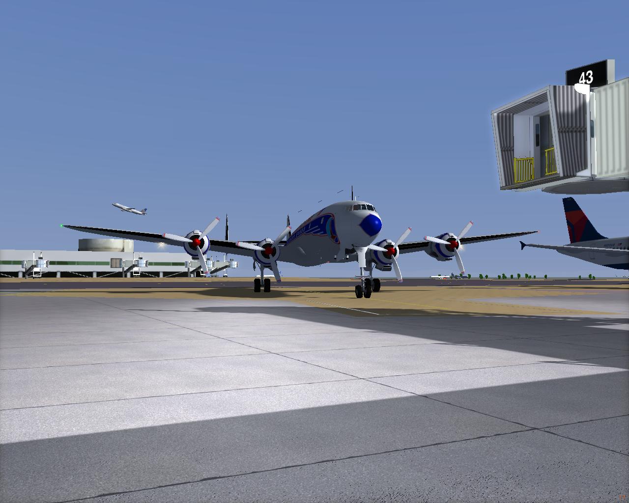

Un petit cliché d'ambiance aéro, avec ombres portées :
par contre, pas trouvé le bon angle ou la bonne compo, du moins celle que je désirais, on est pas toujours en forme
