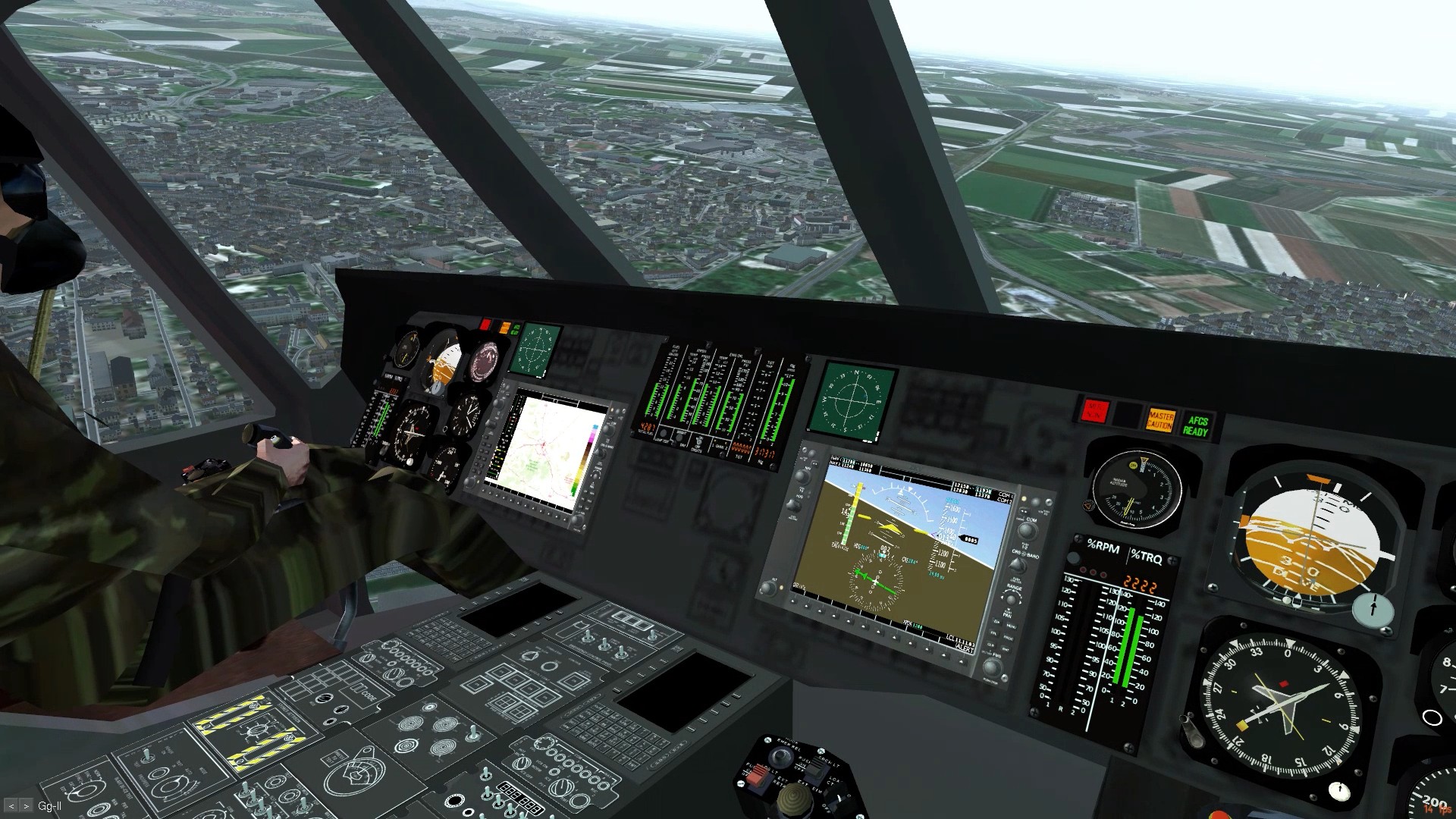

Alors un petit vol de 10,23 minutes sur Reims avec un Sikorsky UH-60 BlackHawk avec modèle de vol amélioré par Helijah avec météo réelle!
C'est très stable avec ce modèle de vol!
Effectivement l'hélicoptère fonctionne mieux sans l'auto-coordination!
Faut que je regarde les autres hélicoptères si ça marche mieux sans l'auto-coordination.
En tout ca je pense que c'est bien comme ça pour cet hélicoptère Helijah!

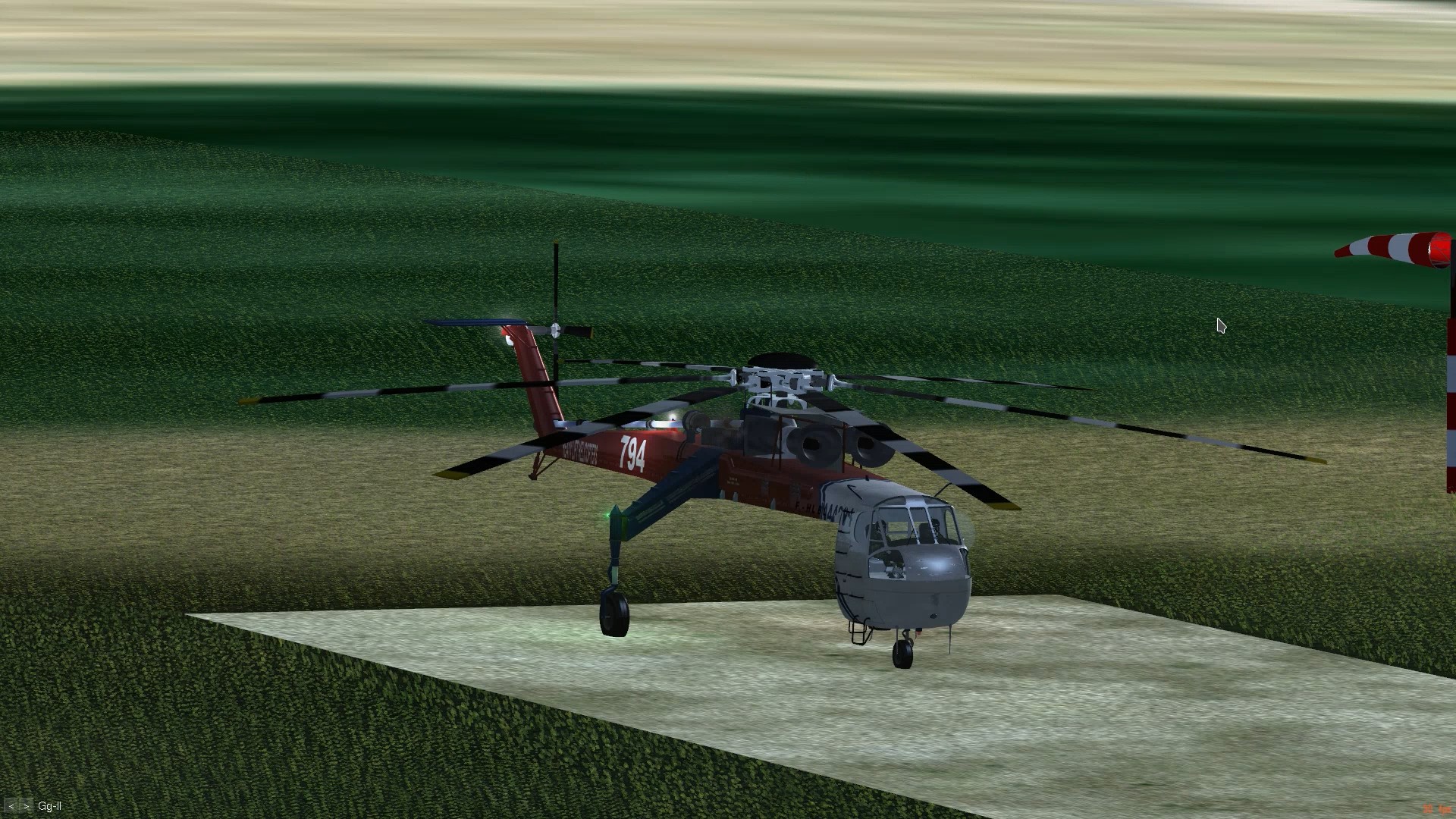

Depuis 3 jours je travail sur mon vieux Sikorsky Erickson S64 AirCrane. En effet Wayne BRAGG a créé un fork avec beaucoup de choses vraiment géniales qui apportent beaucoup à cet hélicoptère. Mais.....car il y a un "mais", le modèle de vol est d'une autre époque, voir totalement raté. Mais comme l'AirCrane utilise le FCS (système d’automatisation du contrôle en vol), même avec un mauvais FDM c'est pilotable.
J'ai tout repris à zéro. Effacer tout ce qui concerne le FCS et refait un modèle de vol correcte et stable par défaut.
Voici ce que le FDM était :
Vous pouvez le voir, des répartitions de masses aléatoires voir fait n'importe comment; Une représentation du fuselage on ne peut plus succincte, et même un rotor de queue mal positionné.
Après quelques heures voici ce que j'ai fait :
Une représentation du fuselage plus respectueuse de l'hélicoptère, une répartition des masses logique et correcte etc...
Et il se comporte plutôt bien en vol sans FCS. Et comme Wayne a utilisé le même nom de dossier que moi, c'est soit son travail soit le mien :( Et là moi je tique; Du coup j'ai entièrement revu le nom du dossier pour laisser à Wayne "AirCrane" et maintenant le mien sera dans le dossier "Sikorsky-Erickson-S64".
Et pour avoir votre avis sur ce que j'ai déjà fait le voici : Sikorsky Erickon S64 AirCrane
Maintenant il me reste à remettre tout les ajouts de Wayne sans détruire le nouveau FDM.
Édité par Helijah Le 20/04/2026 à 11h30
Helijah :Depuis 3 jours je travail sur mon vieux Sikorsky Erickson S64 AirCrane.
Salut Helijah et à tous
J'ai testé ce Sikorsky/Erickson S 64 E AirCrane et je voulais montrer via une vodéo la stabilité de l'appareil, mais SimpleScreenRecorder ne veut pas démarrer la vidéo!?!
Ça me dit ça :
[Muxer::Init] Erreur : impossible d'ouvrir le fichier de sortie ! [PageRecord::StartOutput] Erreur : quelque chose s'est mal passé lors de l'initialisation.
Bon pas grave, je voulais juste montrer qu'il vol très bien cet hélicoptère!
Bon je n'ai pas testé toutes les options hein
En tout cas il vol bien!
