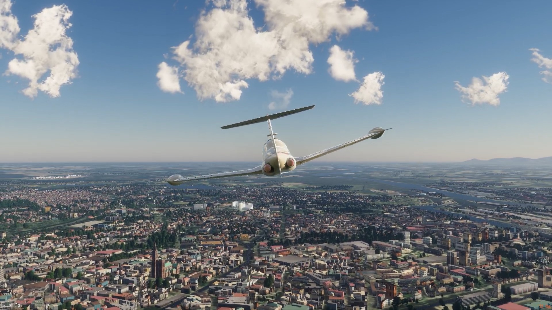

Je viens de voir une mise à jour du MS.760 Paris
Du coup, un petit vol de 9,39 minutes sur Strasbourg à bord d'un Morane-Saulnier MS.760 Paris (YASim) modélisé par Helijah.
Tout ça en mode HDR sur ce coup là.
Décollage et même atterrissage sur l'aéroport de Strasbourg-Entzheim (code OACI = LFST)
Pas mal la maniabilité de ce MS.760 Paris en fin de compte!
Strasbourg et sa belle cathédrale!

Avec le MS Paris j'ai volé vers l'Allemagne, c'est beau et très plaisant.
Ami age :En partant de Nice, ce soir, en réglant le ciel sur anticyclone, les nuages sont pas mal
Effectivement c'est pas mal Ami age!
