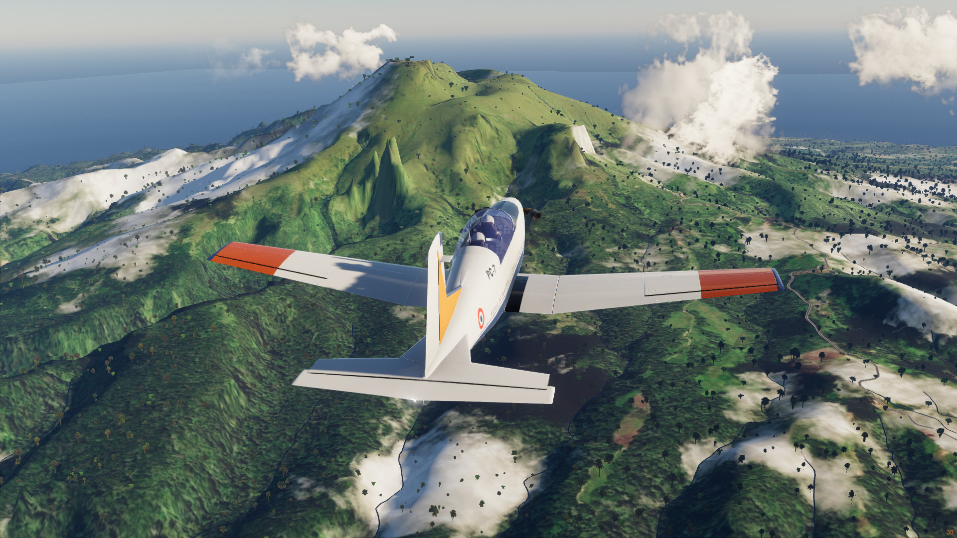

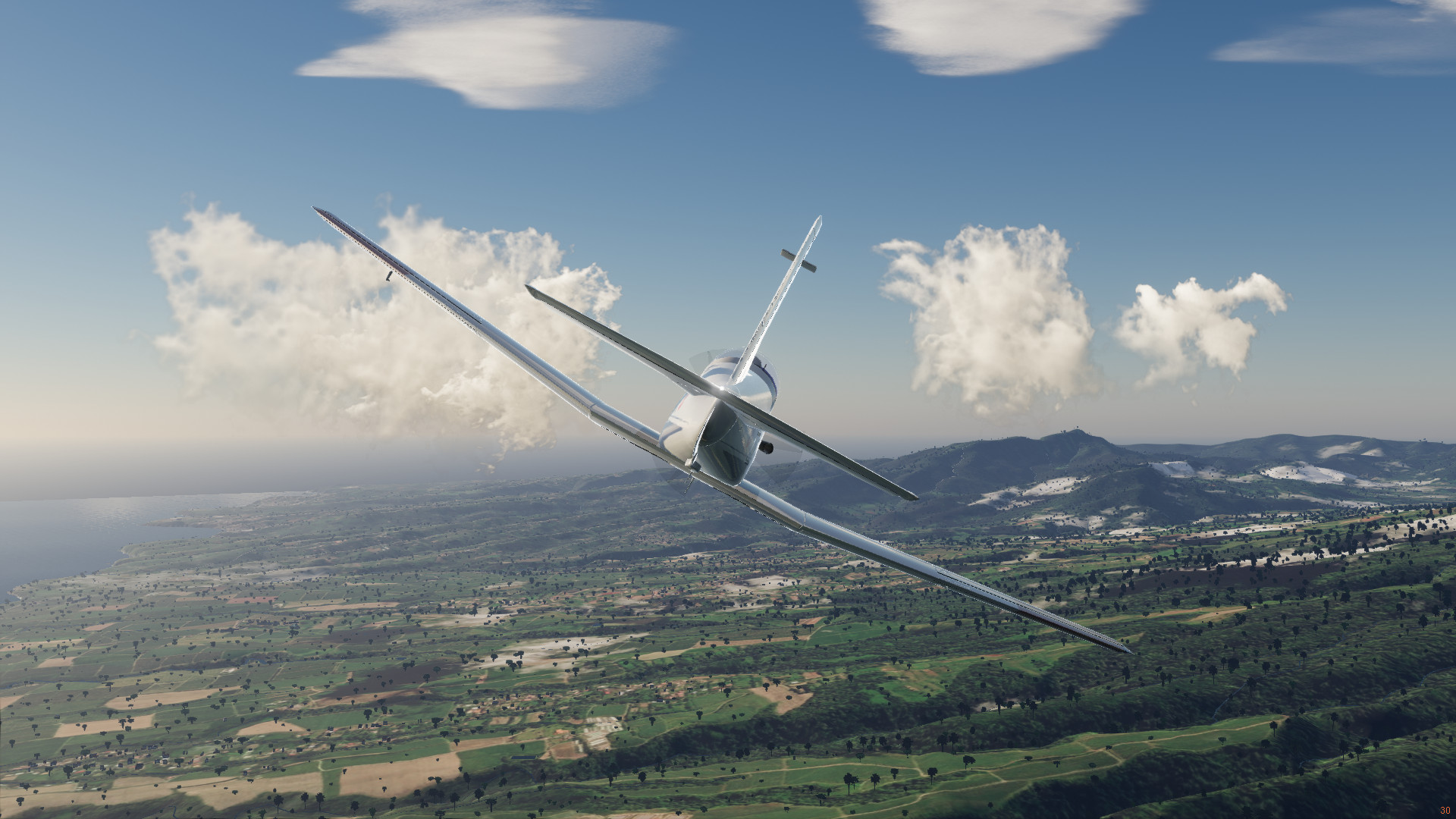

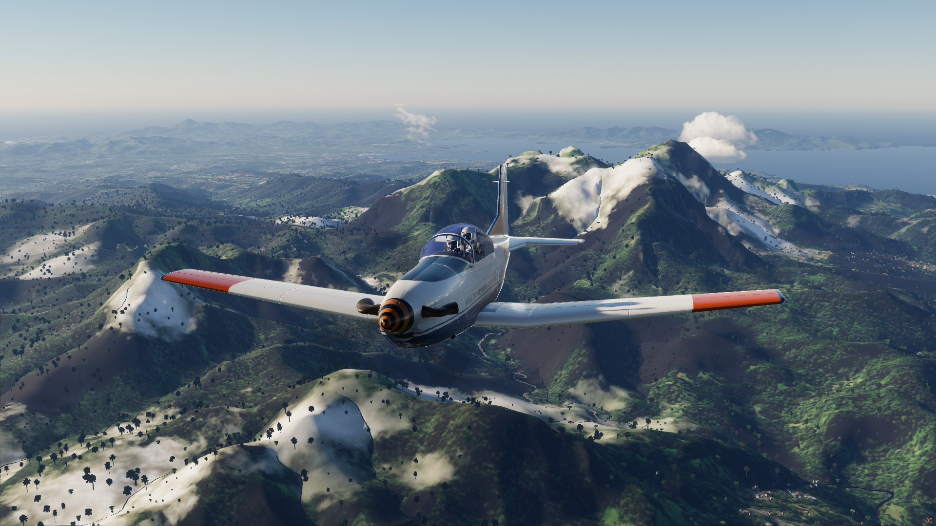

C'est quand même beau la Martinique avec cette version 2020.4.0 de Flightgear si j'en crois ces trois copies d'écran! :_ Martinique 1
_ Martinique 2
_ Martinique 3
gerard-ll :C'est quand même beau la Martinique avec cette version 2020.4.0 de Flightgear si j'en crois ces trois copies d'écran! :
_ Martinique 1
_ Martinique 2
_ Martinique 3
Salut gégé
Tu sais, quand ont dit martinique, on pense plus a plages, soleil, ...
Que montagnes... 8|
Faudrait des vues satellites pour la mer et les lagons !

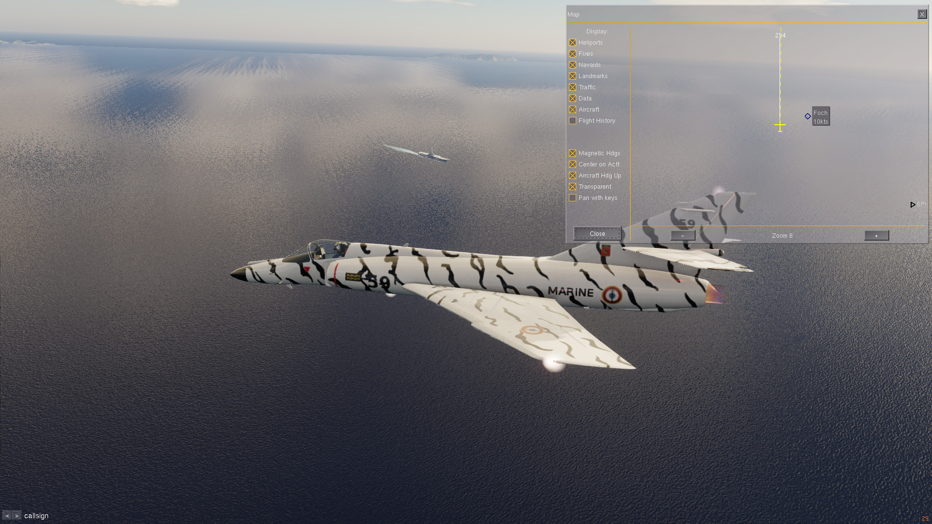

Décollage du porte avion Foch pour atterrir sur le porte avion Eisenhower qui passait du coté de Toulon :-)
Bon j'avais fermé les yeux pour atterrir hein :-D

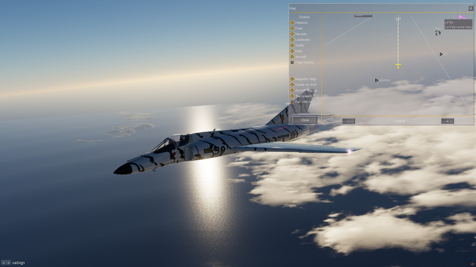

Test du Super Étendard dans cette petite vidéo de 6,16 minutes en pleine mer
Et tu as bien fait de fermer les yeux du coup lol
