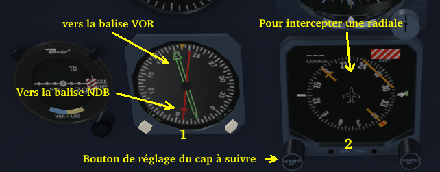

En quelques grandes lignes, pour tes essais pratiques, utilise le Pilatus : il est stable, et il a deux instruments intéressants pour l'exercice, avec des boutons fonctionnels :
Le premier instrument a une rose des vents mobile, une aiguille verte et une rouge, et comporte un petit index orange en haut de l'instrument.
- Si l'instrument est bien réglé, cet index indique le cap que tu es en train de suivre, ici un peu plus de 80°
- L'aiguille verte et large pointe vers le VOR dont tu as entré la fréquence dans la radio NAV1 (F-12 ou par le menu)
- l'aiguille rouge et fine pointe vers la balise NDB dont la fréquence est à entrer dans la radio ADF.
- avec cet instrument, on ne peut pas faire plus simple pour rejoindre une balise : on règle la radio sur sa fréquence, et il suffit d'orienter l'avion pour que l'aiguille pointe en haut de l'instrument. Pour s'en éloigner, il suffit de la faire pointer vers le bas. D'ailleurs, quand tu survoles une balise, l'aiguille s'affole un peu, puis s'oriente vers le bas une fois la balise dépassée
Là c'était pour rejoindre une balise à partir de ton endroit actuel. Mais tu peux avoir besoin de rejoindre une balise en utilisant un cap défini à l'avance, comme par exemple une carte d'approche d'aérodrome qui te dit que pour la piste 07 tu dois suivre la radiale 73 du VOR TMC (pour Truc Machin Chose, situé au nord est de Trifouilly-les-Oies) et c'est là que le second instrument est utile :
Pour cette image, on est pile sur la radiale 270 (je refais la capture d'écran, ce serait mieux que l'illustration corresponde à l'exemple)
- Le fonctionnement est identique, sauf que l'aiguille est orange et possède une partie centrale mobile (instr. 2)
- la petite barre perpendiculaire croisant l'une des extrémité de la flèche en identifie la pointe, le sens pour rejoindre la balise.
- la première étape est d'intercepter la radiale, cette ligne imaginaire qui passe par la balise et que tu veux suivre, 73°: cela arrive quand les trois éléments de l'aiguille sont soudain alignés
- la seconde étape est alors de faire pointer l'aiguille en haut de l'instrument, puis de maintenir l'alignement : si la partie centrale va à gauche, tu corrige la trajectoire à gauche, si elle va à droite, tu corrige la trajectoire à droite, corrections de 5 à 10° sinon tu vas facilement aux fraises.
Eh oui, il faut avoir un peu d'habitude, et de préférence, savoir anticiper, ça ne s'improvise pas en arrivant sur le vor. En espérant ne pas avoir saoulé ni dit de bêtises, et si je peux contribuer à ce que la lumière soit
