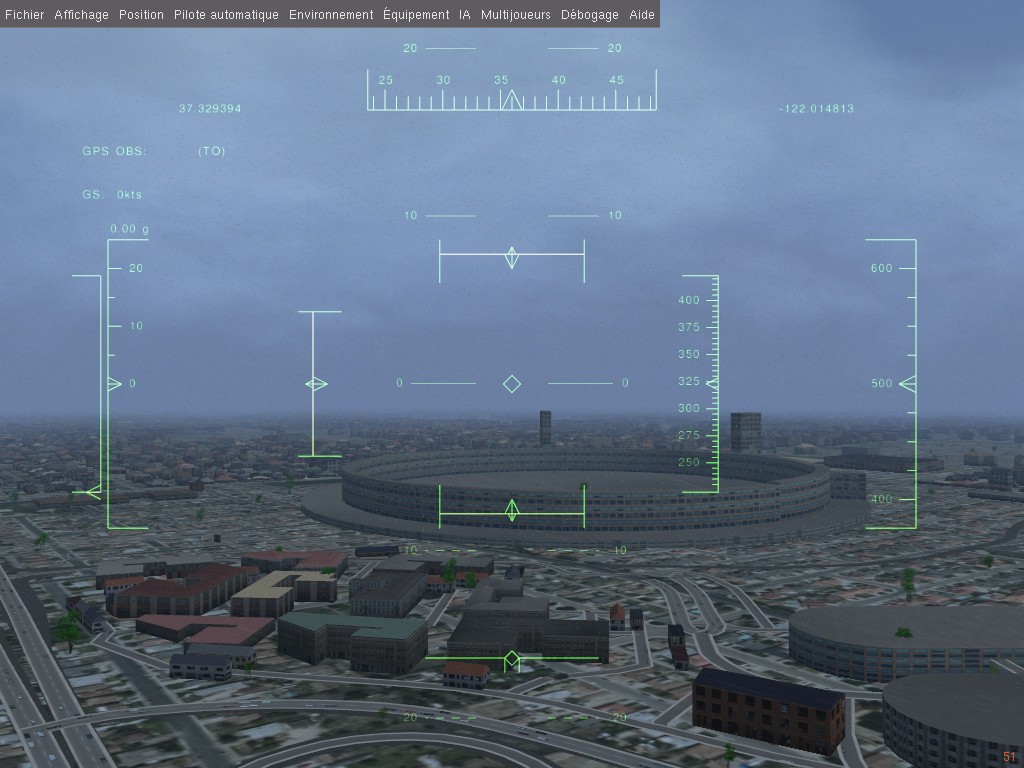

Gerard-II :
Ensuite je vole au dessus du siège social d'Apple, qui est toujours bleu et différent de chez vous autres.
Ca laisse penser que la construction de la scène survolée se fait chez l'utilisateur. Pour chaque zone pas encore survolée, FG ne téléchargerait que l'emprunte horizontale des bâtiments et leur hauteur, à charge pour notre version locale de FlightGear de choisir l'habillage dans sa banque de textures ? Donc on ne peut pas avoir les mêmes couleurs, et une fois que la scène est créée, ton bâtiment resterait bleu ciel pour les vols suivants...
Enfin, c'est comme ça que j'expliquerais la chose (au conditionnel, parce que FG indique souvent "téléchargement des scènes" au démarrage, même pour une zone déjà survolée)
Une différence de forme des bâtiments s'expliquerait par une mise à jour des données OSM entre les dates de nos premiers survols ? Il serait instructif de supprimer la zone pour forcer FG à la recréer. En tout cas, voici l'allure actuelle chez moi, vérifiée ce matin (image déjà postée sur la discussion)
