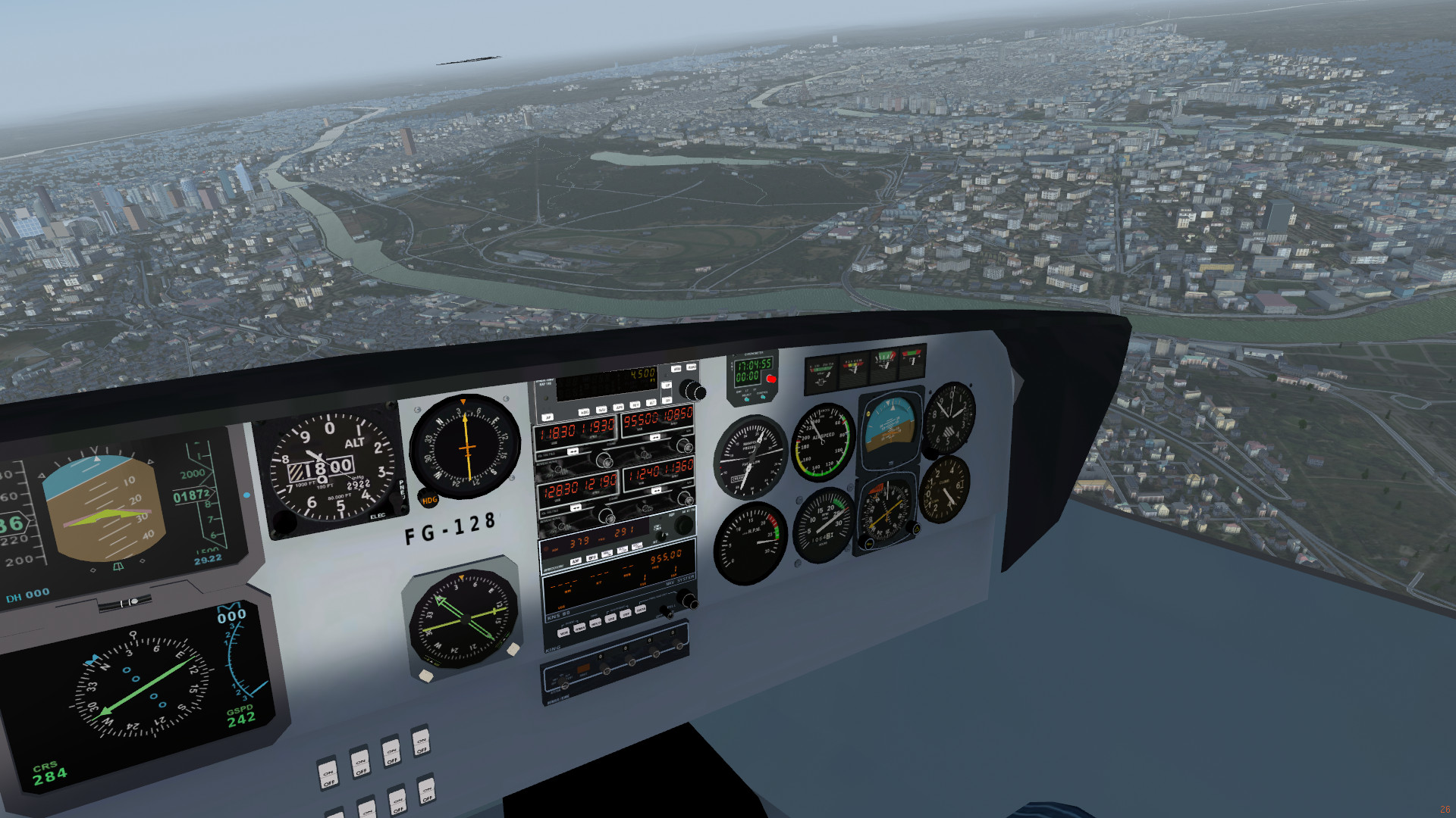

Si on décoche cette fonction :
Fonction qui doit sans doute servir à mettre des bâtiments aléatoirement sur la scène.
Et ben j'ai beaucoup plus d'images par seconde même sur des villes comme Paris. Sur Reims n'en parlons pas, tout est à fond!
Et j'ai moins besoin d'avoir une quantité phénoménale de mémoire RAM!!
C'est presque spectaculaire. Je dirais même plus : "C'est presque spectaculaire!"
Par exemple sur Paris :
Je vois 26 images par seconde au lieu de 6 ou 10. Et au dessus de Versailles entre 50 et 60!
Je ne vois plus de pan de ville qui s'efface. Sauf à Lyon où la moitié de la ville disparait d'un coup.
C'est sans doute ça qui occasionne les fuites de mémoire comme on disait l'autre jour?
Enfin, je ne sais pas. Mais tout est plus fluide, et les scènes plus réalistes.
Tout arrive plus vite au niveau des bâtiments.
En tout cas avec la version 2020.4.0 que j'utilise actuellement.

au dessus de la campagne avec radom scenary objets :
en ayant appuyé sur pause pour que rien ne bouge,
actived
Dislabed
ya pas une grosse différence, (on voit le batiment en moins sous le nez de l'avion, et plus devant l'avion, le long de la route, un toit rouge en moins)
Je relance l'action en appuyant sur P, les FPS montent à + de 1500
avant que la carte graphique ne se régule sur la fréquence de l'écran à 60 fps

[url= Une]https://youtu.be/7afvQuvtmlQ]Une petite vidéo de 4,04 minutes[/url] au dessus de l'Aéroport de Paris-Charles-de-Gaulle.
Je n'ai jamais eu de vidéo aussi fluide au dessus de Paris!
Avec l'IA activé en plus. Et je n'ai pas eu besoin d'attendre longtemps pour que les bâtiments se mettent en place.

Et en plus je trouve que les scènes sont mieux réalistes même sur ta version Ami age.
Si, je vois plusieurs bâtiments en moins sur ta copie d'écran. Sans doute que la réalité est comme ça.
Mais j'ai d'abord testé sur Paris, et là, c'est vraiment flagrant, bien plus fluide en désactivant cette option. je dois passer de 30 à 60FPS.

Je viens de refaire un essai en activant, et ça va,

Bonsoir à vous....Oups Gérard, j'ai totalement oublié de signaler cette option qui n'est qu'un reste de ce que nous avions (avions pour un simu c'est amusant)  avant l'utilisation de OSM. Avec OSM cela n'a plus d'intéret de placer aléatoirement des batiments un peu partout dans le décors en effet il est bon de désactiver cette option. Bien vu Gérard
Salut Helijah, ah on est dans le vrai alors!
Merci d'avoir confirmé dans ce cas.
