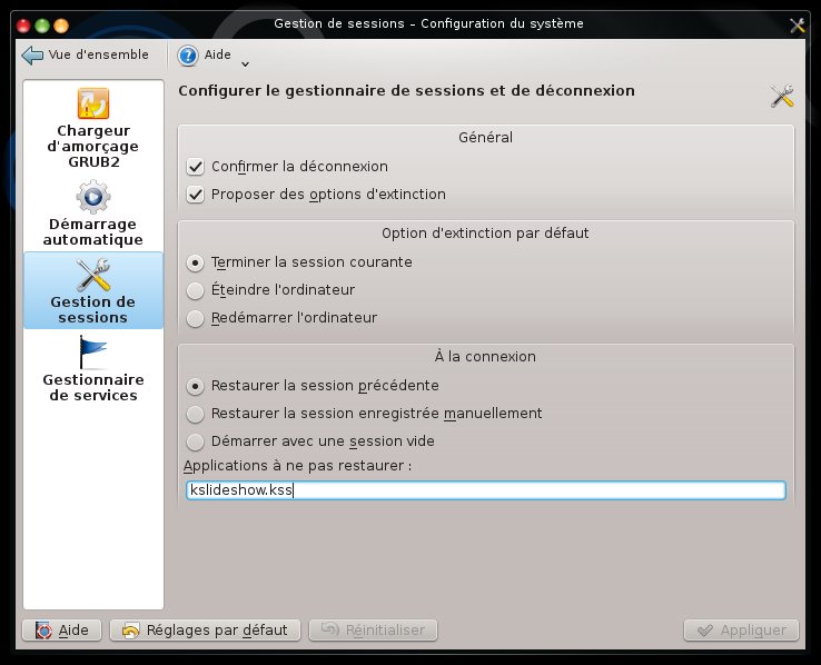

Tiens, j'ai déjà eu ça. C'est l'écran de veille qui redémarre en mode fenétré au démarrage de session.
De mémoire, il y avait déjà un rapport de bug la dessus sur Mageia 3.
Pour empécher que ça se reproduise, tu peux ajouter le nom de la fenêtre qui s'ouvre ("kswarm.kss" par exemple) dans :
Configuration du systemeAdministration du systèmeDémarrage et ArrêtGestion de sessionApplication à ne pas restaurer.

Je vais tester

Merci encore OPS56
