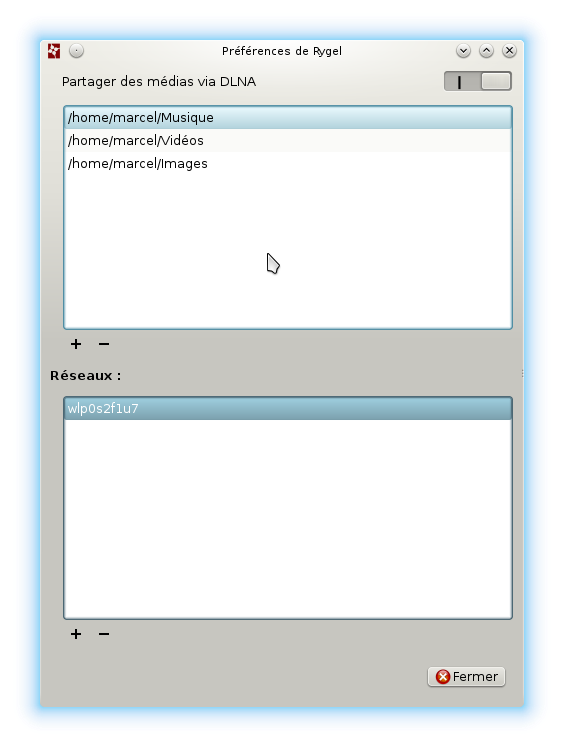

Pour proposer les médias du pc aux au réseau j'utilise rygel qui est très simple à utiliser et qui me suffit. Il suffit de l'installer par le centre et ensuite de taper rygel dans le menu de KDE qui proposera "préférences de rygel".
On choisit alors les dossiers à partager et l'interface ethernet ou sans-fil du pc

-dans la partie du haut tu mets les dossiers en partage
-dans la partie du bas tu choisis le mode de connexion du pc
