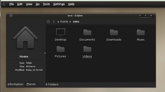

J'ai installé Nepomuk via les paquets mais n'ai pas trouvé où on le configurait. Quand à la recherche avec ctrl+f dans Dolphin, elle ne cherche que dans les noms de fichiers pour le moment.

Pour la recherche d'un nom de fichier, Konqueror et Dolphin permettent une excellente recherche : la chaîne de caractère étant encadrée par des astérisques : exemple *Fisch* , mais aussi avec dates, nombre d'octets etc.
