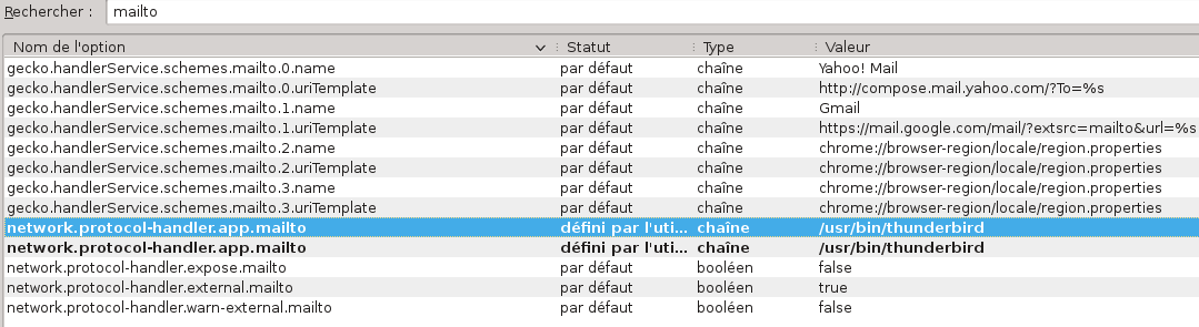

dans firefox, barre de navigation, taper: about:config
comme recherche, taper: mailto
tu dois trouver une ou deux lignes avec:
network.protocol-handler.app.mailto et dans la colonne "valeur",
tu fais entrée et tu écris: /usr/bin/thunderbird
et voici ce que cela donne:
bon courage
paul
