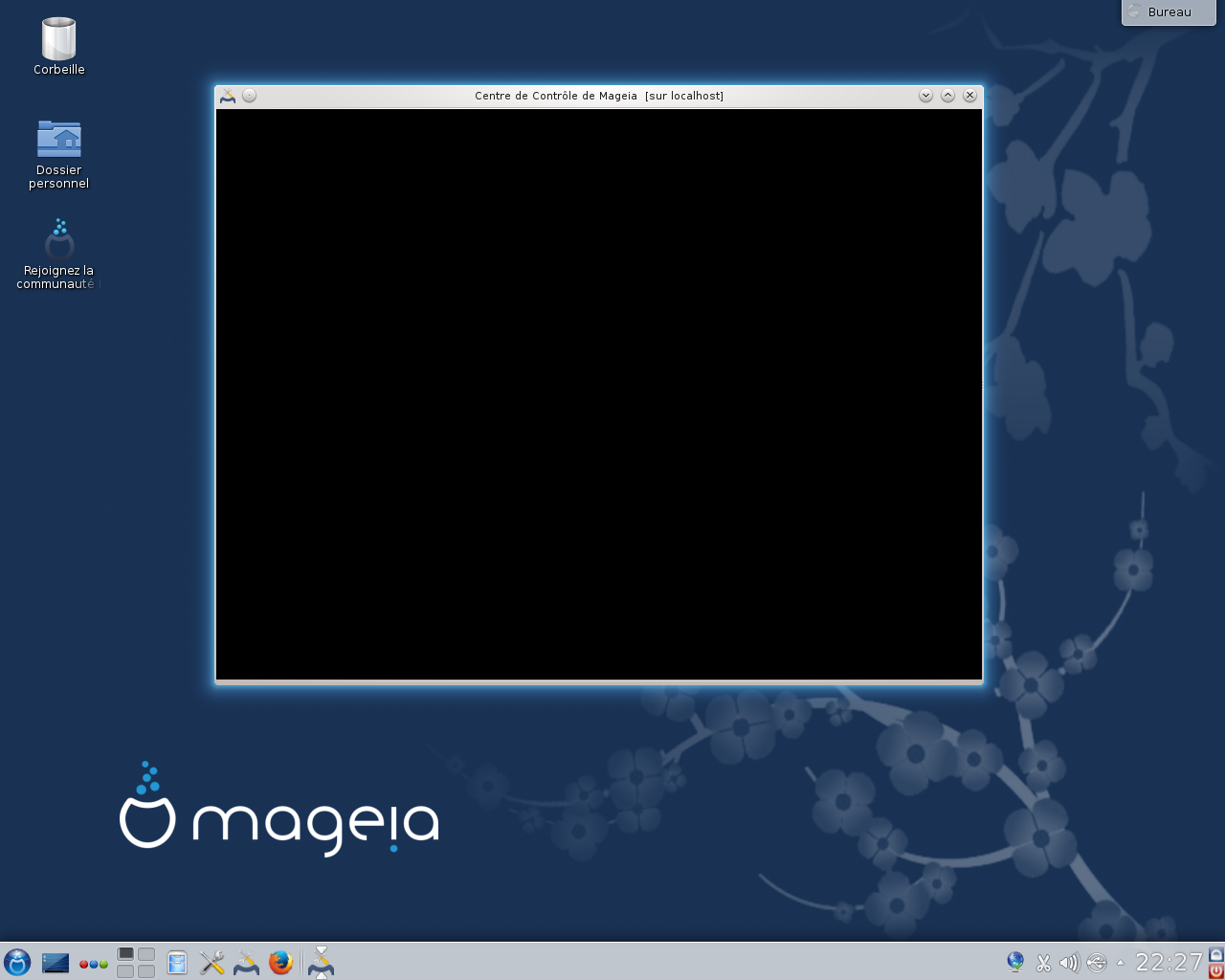

Je recontre un problème pour installer une imprimante:
Je suis passé par le ccm et j'ai cliquer sur configuration imprimante, on me propose alors d'installer les deux paquetages.
Jusque là aucun problème, mais quand je reviens sur la configuration j'ai cet écran (voir copie-ecran).
Pouvez vous m'aider ?
Cordialement Maxime

et que tu l'ouvres à nouveau. As tu la même chose ?

J'ai réussi à avoir l'image une fois sur 20 essaie et depuis plus rien, il y a t-il un bug ?
Tout d'abord: On refait l'essai.
drakconf
Donne moi le baratin qui s'affiche. MErci.

Error getting authority: Error initializing authority: Error calling StartServiceByName for org.freedesktop.PolicyKit1: GDBus.Error:org.freedesktop.DBus.Error.TimedOut: Activation of org.freedesktop.PolicyKit1 timed out
et de plus je n'arrive plus à ouvrir CCM en cliquant dessus

On ne va aller si loin. Essaye de réinstaller simplement depuis ton DVD et voir si le problème change, se modifie, disparait ou augmente. Ainsi tu seras bien renseigné sur la qualité du lecteur laser par rapport aux données informatique..

Merci pour votre aide, j'ai donc réinstaller mageia 4 par le dvd et mon problème semble résolu.
