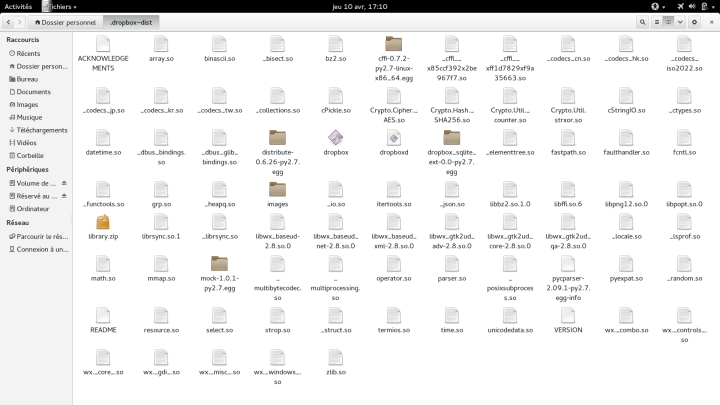

Edit ton menu voir ce que ce raccourci est censer exécuter comme commande

Vous trouverez joint une capture d'écran de ce qui ce trouve dans ce dossier.
