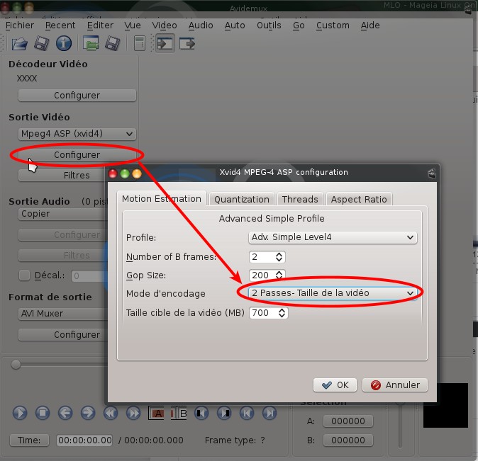

Tu peux essayer Avidemux, il y a moyen de lui donner la taille du fichier de sortie(mpeg4 ASP (xvid4)) dans Videosconfigurermode d'encodage.

Une petite image vaut mieux qu'un long discour

merci beaucoup

Pour répondre à Amiage, je sauvegarde mes cassettes sur des DVD-rw avec un combi philips et je convertis avec acidrip avec le codec h264, ça fait de gros fichiers mais au moins la qualité est correct, j'ai essayé avec avidemux mais ça plante systématiquement
