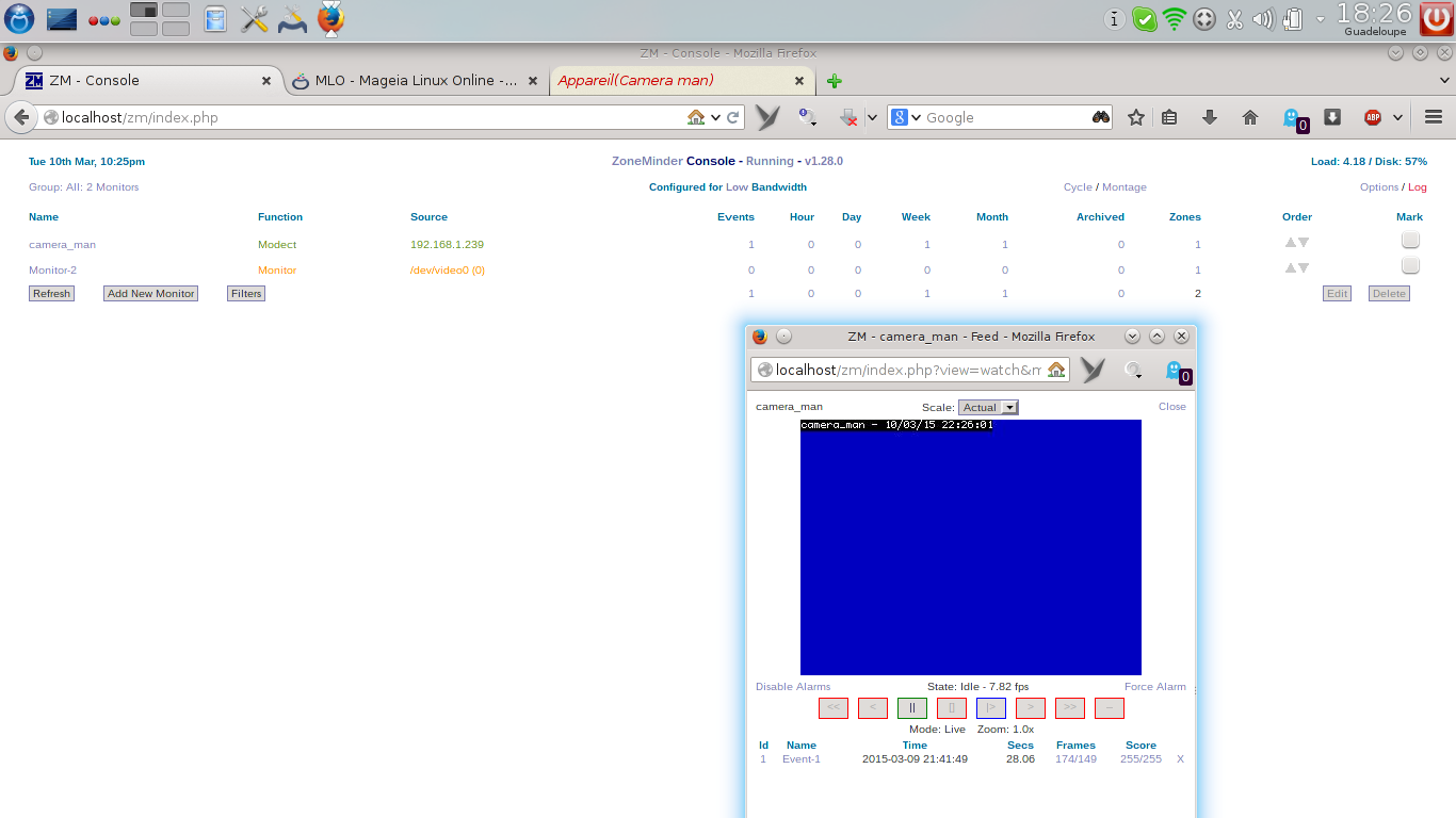

quelles couleurs pour ta cam ?
rouge pas de cam détectée
orange cam détectée mais pas en mode motion
vert cam détectée, en mode motion
De plus, les dimension de l'image de ta cam doivent être exactement celle données
par le fabriquant !
C'est quoi le mode motion ?
La camera IP est en vert (camera_man) mais donne un controle bleu.
La webcam de mon laptop est en orange.
en vert ta cam est reconnue et active en mode detection ( motion )
en orange, ta cam est reconnue et active en mode monitor
cette image en bleue c'est que tu n'a pas la bonne résolution ! ou un truc comme ca !

Je me demande si je n'ai pas un problème de partage de mémoire.
thierryR :
Mes log me disent : Invalid response status 401: Unauthorized
Je ne vois pas encore comment corriger ça.
un pb de mot de passe / login ?

Great tutorial, however all I get is a blue video feed and a zoneminder log full of 'Invalid response status 401: Unauthorized'.
Anyone else see this?
Glen Pitt-Pladdy Image 23/12/2014 22:19 :: Glen Pitt-Pladdy
Blue normally means no signal, and the fact you are getting "Unauthorized" errors suggests that possibly credentials are the problem. Make sure you have a "view" user and make sure you put the password where it says "complexpassword" in the URLs.
You should also be able to just visit the URL in a browser to test before configuring it in Zoneminder.
