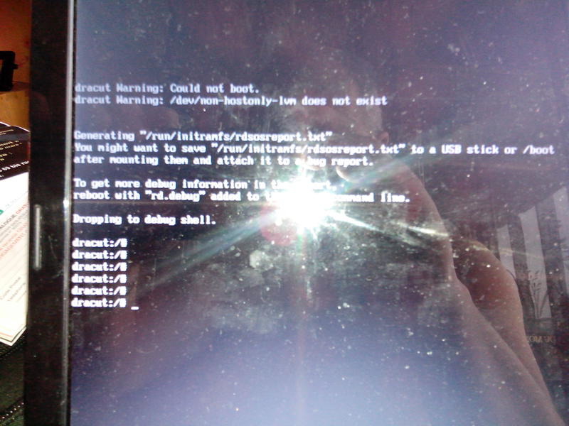

J'ai un PC sans UEFI. Mga3 y fonctionne à merveille.
J'ai donc tenté une nouvelle ainstall en mga4: Là j'ai eu un problème de carte graphique graphique.
J'ai donc changé de stratégie et ai fait un upgrade vers mga4 avec l'image Mageia-4-i586-DVD.
Tout a bien fonctionné sauf le démarrage en GRUB2. Le boot se fait par défaut sous mageia.
Pour changer la valeur par défaut, j'ai pris le MCC. Surprise: L'entrée windows n'est pas dans la liste.
Je me suis dit que ce devait être la liste de GRUB legacy. J'ai donc changé l'option de démarrage et ai rebooté.
Maintenant j'ai le problème ci-dessous.
Il semblerait qu'il y ai encore du travail avec ce paramétrage.
PETITE PRECISION: En faisant un nettoyage des orphelins, j'ai observé que l'entrée de windows se faisait bien dans GRUB2 . Je veux juste préciser que l'on est bien en présence d'un bug avec le MCC seulement.
tu utilises LVM?
Après le démarrage du system rescue, il est posé une question en anglais si on veut restaurer grub ou grub2. J'ai répondu grub2. En résultat j'ai juste eu un abort avec une erreur code 2
Adrien.D :
Salut thierry,
tu utilises LVM?
tu utilises LVM?
Non, non, La Vie de la Moto ne me concerne pas.
Pour être sérieux, il n'y a pas de partition logique définie sous linux. C'est juste le PC de mon beau-fils. Il ne demande pas grand chose.
J'ai quand même résolu mon problème en réinstallant tout après formatage de la racine. C'est donc des données mga3 qui se sont trouvées en contradiction avec mga4
