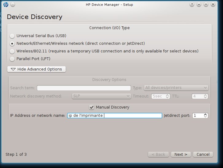

En root, tu lances hp-setup ....

Donc, dans mon cas, au lancement de hp-setup, je lui file l'ip de l'imprimante .
Suite a quoi elle est bien trouvée ...
